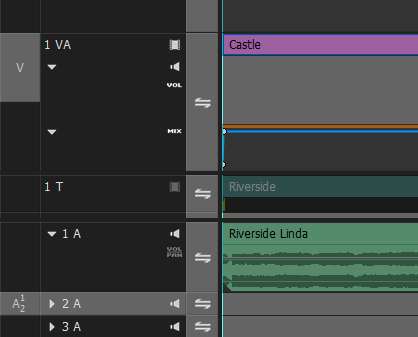

    Bonjour
    Pourquoi sur une piste "audio vidéo" on peut mettre à la fois la vidéo et le son (ce qui parait logique) alors que dans d’autre cas cela est impossible, le son se mettant automatiquement sur la ligne "son" en bas de la timeline sans autre possibilité. J’avoue qu’il y a une manip ou un réglage qui m’échappe.

    Il peut y avoir plusieurs raisons (type de média, ...),
    mais le plus courant est le choix du connecteur/sélecteur utilisé.
    Tu peux vouloir mettre la vidéo sur une piste vidéo et mettre le son du même clip sur une piste audio (en fait, c'est fréquent).
    Dans ce cas, tu positionnes le connecteur Audio sur la piste 2A (ex sur photo) et le connecteur vidéo sur la piste 1VA
    Et en déplaçant le clip sur la TL, l’éclatement va se faire sur ces 2 pistes.
    Nota. le connecteur est symbolisé par la partie grisée à l'extrême gauche.
    Marc

    Ok. Votre exemple fonctionne. Je vais continuer sur ce modèle. Merçi
