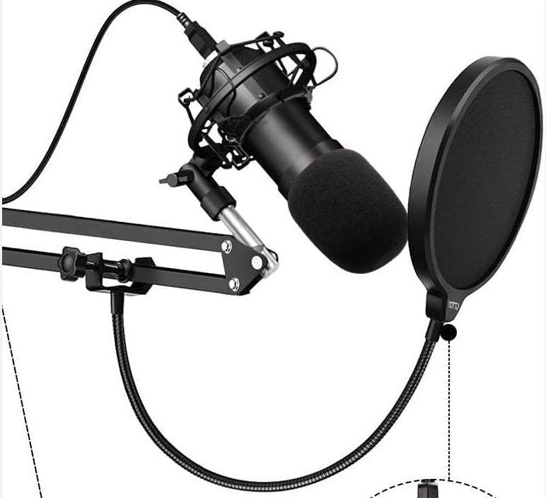

  13. CRemi
    J'ai pris un Shure SM7b qui a si j'ai bien regardé deux bonnettes selon le type d'utilisation.
    J'adore mon Baby Bottle SL mais je n'ai jamais pu trouver l'anti-pop qui est fait pour être monté dessus. Et si c'est facile d'accrocher un anti-pop classique sur un pied de micro, c'est impossible sur les boom arms (ou je n'ai pas trouvé). Sur le premier enregistrement de ma vidéo, j'en avais un courbé à élastique, mais je voyais qu'il bougeait quand je parlais touchant la grille. La deuxième fois, j'ai essayé de faire tenir un anti-pop classique. Mais je le soupçonne d'avoir bougé aussi durant l'enregistrement n'étant pas bien accroché et touchant sûrement parfois la suspension du micro. Si tu connais des solutions pour un anti-pop compatible avec un boom arm je suis très intéressé.
    Le vendeur de ma boutique locale avait cherché aussi de son côté sans en trouver. Et Blue/Logitech ne produit plus les filtres.
  14. saint kro
    18,350
    24,201
    +744 / 4,327 / -92
    Tu peux pas le fixer comme ça ?
  15. CRemi
    Malheureusement non, mon bras est plein :(
    C'est le Elgato Wave Arm LP
