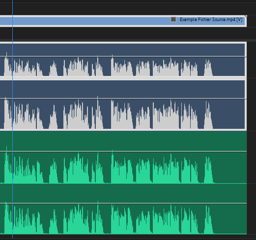

    On peut ajouter que le fichier son a déjà subit un certain nettoyage (Automatique ?): il suffit de voir le fichier de bcauchy bien " nettoyer à l'eau de javel " : coupé à 18K et atténué sur certaines autres fréquences entre 4K et 3,2K et avec des plages totalement vierges numériquement parlant (noir total).
    Baisser le son enterre tout donc si celui qui t'écoute le remonte , il retrouvera évidement tes pops .

    Oui, mais aussi bien pour le mp4 que le wav ?
    J'ai oublié de préciser le fichier wav dans mas question
  3. AQW333
    +857 / 3,496 / -32
    17,700
    317
    13,798
    Oui les 2..

    Filtre coupe-bas pas activé non sur le micro. Oui j'ai bien compris que mon enregistrement est mauvais mais s'il y avait la possibilité d'avoir le rendu qu'il y a dans le fichier MP4 venant d'OBS je m'en satisferai pour cette fois. Comme Bertrand parlait qu'il y avait juste une différence de niveau, j'ai compris, mal à priori, que cela pourrait me permettre cela.
    Je réalise que j'ai du boulot avant d'arriver à des résultats de qualité, merci encore à tous !

    OBS applique un filtrage drastique pas forcement le meilleur...?
    Nettoyer derrière pas forcement intéressant.
    " Éviter les plosives et sibilantes : Lorsqu'on n'est pas en studio et qu'on ne peut pas disposer de filtre anti-pop entre la voix et le micro, il est recommandé de désaxer légèrement son micro sur l'un des côtés de la bouche, en visant la commissure des lèvres, selon un angle de 30° environ "

    Les fichiers mis à disposition, sont bruts d'enregistrement ou ont été modifiés ?
  7. CRemi
    Merci AQW333 pour l'article ! Le pire c'est que j'avais bien un filtre anti-pop entre ma bouche et le micro même si compliqué à placer ne pouvant pas l'accrocher sur le bras Elgato.
    Les fichiers ne sont pas retouchés après leur sortie d'OBS, mais il y a un compresseur sur l'I/A Volt 276 et des filtres audio sur OBS (Suppression de bruit à 0,33, égaliseurs TDR Nova et Slick EQ, limiteur Molotok Limiter et Expandeur tous réglés en suivant un tuto vidéo). Désolé j'aurais aussi dû le préciser dès le début mais comme je n'entendais pas les défauts dans le fichier sortie d'OBS, je n'y avais pas pensé. Cela explique sûrement certains de vos questionnements.
    Je pense arrêter déjà d'utiliser mon micro à condensateur de chant pour la voix parlée pour partir sur un dynamique de broadcast, ce sera moins risqué pour mon utilisation et mes compétences. Et je vais revoir le réglage de tous les filtres ou traiter après, même si n'étant pas spécialiste et ayant que peu de temps libre pour ce hobby je favoriserais une méthode simple même si pas la meilleure.

    En utilisant un effet De-Plosive dans un logiciel de réparation du son on obtient une amélioration notable et simple à faire: je viens d'essayer sur RX et notre expert local bcauchy confirmera ;)
    Voir avec Audacity qui est gratuit et que Video 92 maitrise bien il me semble.
