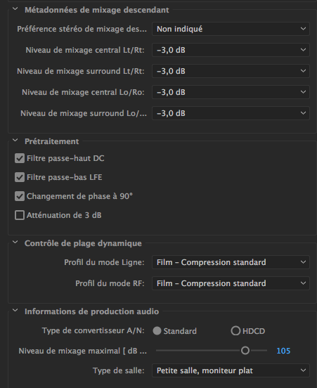

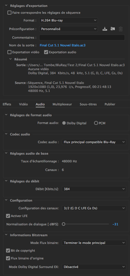

    En fichier joint, les paramètres audio de mon exportation de Premiere Pro pour transformer mon WAV en AC3.
    Auriez-vous une idée de mon erreur, qui m'amène à un son vraiment trop bas ?

    Il suffit, dans Premiere, de normaliser les pistes audio, par exemple à -6dB, ou de monter globalement le niveau de la piste principale (par ex pour un niveau de crête de -3dB) et de garder les valeurs par défaut de l'export AC3, ce qui normalement donne de bons résultats.

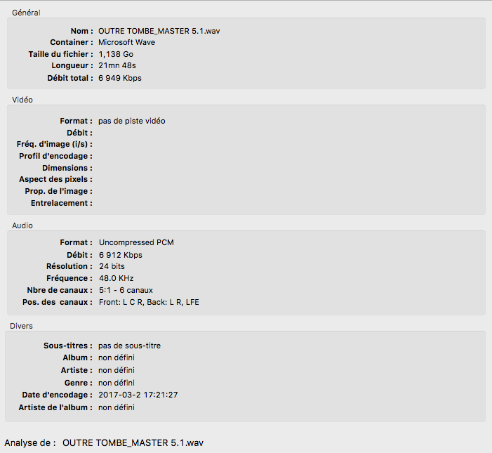

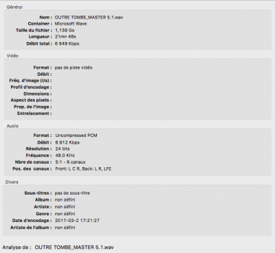

    D'ailleurs je précise que mon WAV fait 1,14 Go et mon AC3 seulement 69 Mo...

    Je n'ai aucun problème, avec les préconisations que j'ai données, pour avoir un son AC3 de niveau standard (mêmes réglages de ma chaine HiFi quand je passe un de mes films montés avec Premiere, un DVD du commerce ou un CD de musique.
    Avez vous bien laissé le paramétrage Dolby aux valeurs par défaut ?

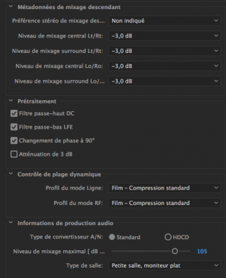

    Oui il s'agit des paramètres que j'ai mis en fichier joint de mon premier post.

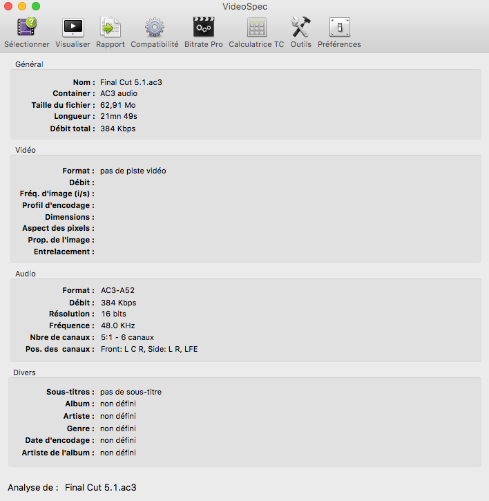

    Quel débit d'encodage pour AC3, la taille de votre fichier me parait faible.
    Normalement en Wav, on a un débit de 1536 Kbits/s
    En AC3 si on prend un débit de 384 Kbits/s pour du 5.1 on devrait avoir un rapport de 4, chez vous il y a un rapport de 16 !

    384 kBps
    Cf pièce jointe.

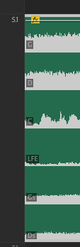

    Je viens de remarquer que l'ordre des pistes indiquées par Premiere n'est pas le même que celui de VideoSpecs... ce pourrait être la source de mon souci ?
    Adobe Premiere Pro : Gauche - Droite - Centre - LFE - Gs - Ds
    VideoSpecs : Front: L C R, Side: L R, LFE
    S'il y a un rapport de 16 dans la taille, c'est peut-être car je divise encore par 4 un autre paramètre... J'ajoute en fichier joint le VideoSpec du WAV.

    Merci pour votre réponse. De toute façon c'est Adobe qui a raison dans l'ordre de mes pistes : je reconnais mes dialogues au centre, mon LFE aussi, ainsi que mes effets sur les côtés.
    Je cherche à comprendre mathématiquement ce qui peut me faire diviser encore la taille de mon fichier par 4. ce qui fait 4*4 donc 16, ce que vous avez constaté.
