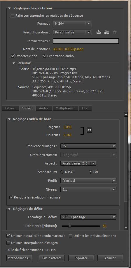

    "J'ai cherché mais rien vu qui le permette dans médiaencoder"
    On peut, bien sûr, dans Premiere exporter en UHD :
    il suffit de partir d'une pré-configuration H264 FHD et simplement modifier
    - le niveau du profil en 5.1
    - la taille de l'image en 3840*2160
    - le débit en 50 Mbits/s
    et sauvegarder cette nouvelle pré-configuration avec un nom par ex "UHD", pour la fois suivante.
    voir image, sur CS6
    Mais cela n'a pas trop d'intérêt si on ne dispose pas d'un diffuseur 4K.
    Pour les corrections colorimétriques dans Premiere (corrections avec rendu en temps réel) :
    - utiliser Correcteur de Luminance qui agit sur le Gamma, la Luminosité, le Contraste, pour les différentes gammes de tons (principaux, clairs, moyens, foncés)
    - et pour corriger les couleurs : Correcteur chromatique rapide
    Ces deux filtres permettent en général de corriger 90% des problèmes, et génial : dans les version CC on peut appliquer ces filtres à travers des masques pour localiser la correction (par exemple réduire la luminosité d'un ciel cramé).

  15. ogt
    "j'ai le message comme quoi cet élément ne correspond pas au réglages de la séquence ???"
    Il y a un de vos paramètre de "UHD" qui ne doit pas être bon, vérifier.
    "à l'exportation en H264, je n'ai pas d'onglet personnalisé "
    vous n'avez pas bien lu ce que j'ai écrit :
    c'est à partir du moment ou vous modifiez l'un des paramètres de cette pré-configuration qu'elle devient "personnalisée".
