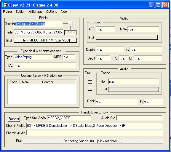

    Merci de ta réponse, j'ai téléchargé Gspot en français, mais le dernier taleau est en anglais, j'ai cliqué sur render et ça me donne ceci :
    type Src Vidéo : MPEG2_VIDEO
    Chemin vidéo : --> MPEG-2 Demultiplexer --> DScaler Mpeg2 Video Decoder --> [R]
    Etat : Rendering Successful [clik for details...]
    si je clique j'ai :
    DirectShow claims to be able to play the file. The following combination of filters were used
    G:\Cirque 2 4 08.mpg [video Source] (c'est mon clip qui est sur le disque G)
    MPEG-2 Demultiplexer [Video Splitter]
    DScaler Mpeg2 Video Decoder [Video Decoder]
    Video Renderer [video Renderer]
    J'essaie d'envoyer une copie d'écran, je ne sais pas si ça va marcher.
    Merci d'avance si tu as une solution.
    Caoulre

    les info sont incomplètes
    met à jour ta version de GSpot pour une version plus performante
    quelle est ta version exacte de Studio ? il te faudra aussi mettre à jour to logiciel ce qui te permettra de lire plus de format video.
