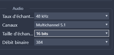

  8. GCVMP
    4 650
    46
    3 949
    +64 / 193 / -8
    cela existe sur Pinnacle Studio 24 alors pourquoi cela n'existerait pas sur la version 26 ?

    Pour GCVMP
    Ma demande est fondé car le Dolby digital 5.1 pour une raison encore obscur à été supprimé de la plupart des logiciels de montage vidéos. Sur votre vue ce n'est pas précisé et il manque le champ du conteneur. Ca peut très bien être du 5.1 en wav.
    Dolby étant sous licence, je pense que la suppression est dû à une demande de royaltie onéreuse envers les fournisseurs des logiciels de montage vidéos. D'autant plus que cette décision est tombée quand le Dolby digital 5.1 est sorti des droits et tombé dans le domaine public. A méditer...
    Curieusement, sur ma version de Nero 2021 le Dolby digital 5.1 est bien proposé en sortie.
    Albe

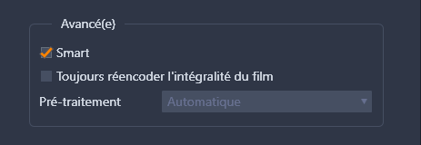

  14. GCVMP
    4 650
    46
    3 949
    +64 / 193 / -8
    Existe encore !!!
  15. caraibe
    24 667
    +629 / 2 003 / -89
    Tu as vu ça sur Première ...Etonné je suis Geert.
    Et ça marcherait pour le H264 ??
