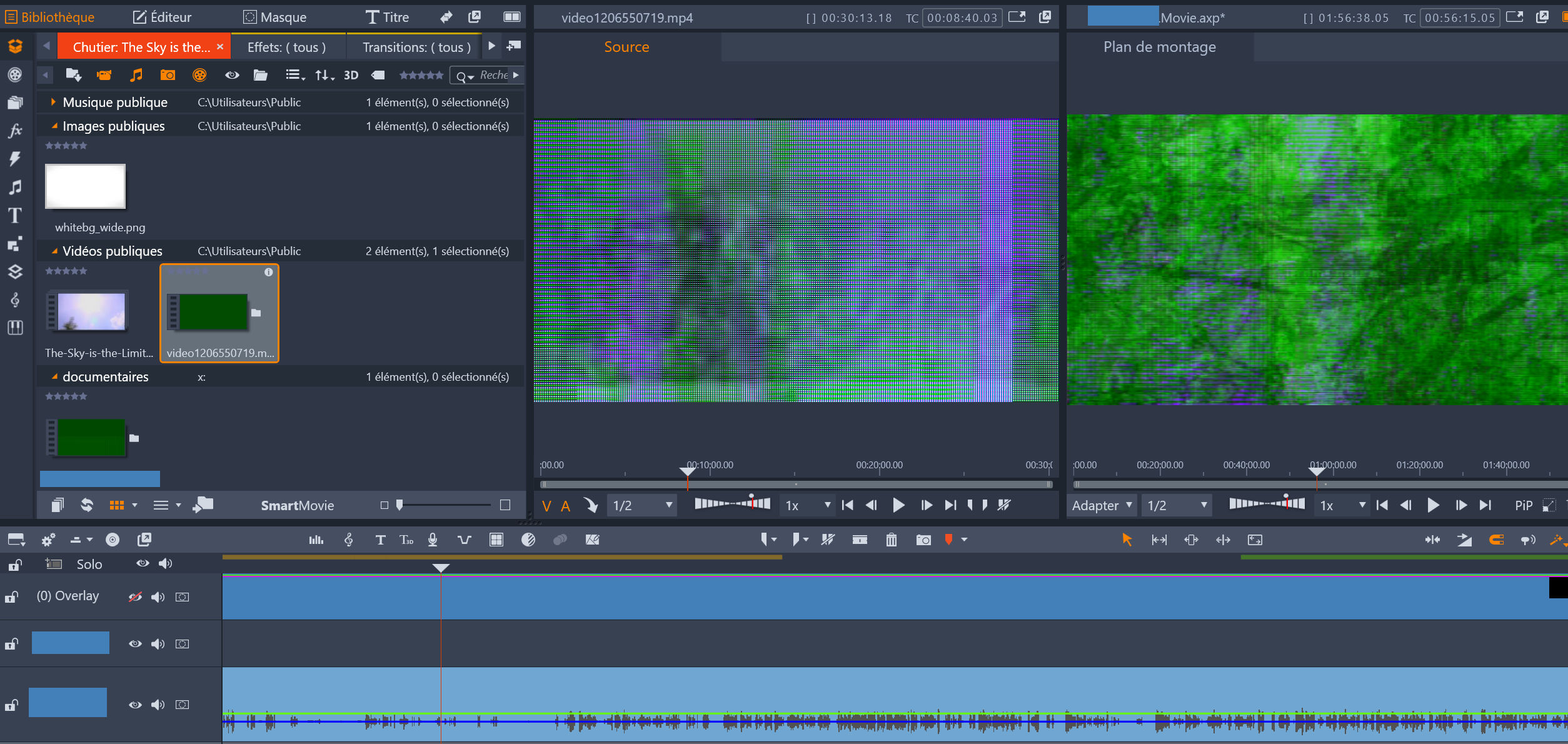

    Bonjour, j'ai besoin de vos lumières éclairées car impossible d'avoir une réponse du support Pinnacle.
    J'ai installé la nouvelle version de Pinnacle studio 26 (v26.2.0.298) sur un PC tout neuf sous Windows 11.
    J'utilise Pinnacle depuis 2016 (donc je sais bien m'en servir)
    Et là, toutes les vidéos mp4 que je veux travailler sont dans un brouillage vert (et parfois l'image apparaît en clair 2 secondes puis repasse au vert), par contre la video d'exemple "the sky is the limit.mpg" est parfaitement claire. Donc impossible de faire du montage.
    Pour info, mon pc est une bête de course (intel core i9 / 32 Go de RAM / Carte Nvidia geforce RTX 4070), les pilotes sont à jour, j'ai installé les derniers codecs videos du marché, j'ai fait une réparation de Studio 26. De plus, toutes les vidéos fonctionnent correctement quand je les visionne en dehors de studio 26 et ça fonctionne aussi correctement dans studio 25 depuis mon vieux pc .
    Donc je suis à court d'idées ! Je vais tenter une désinstallation/réinstallation de studio sans les bonus, pour voir, mais j'attends vos suggestions !!

    Ma première idée est de consulter ton ''journal des évènements '' dans le Panneau de configuration. Voir s'il n'y a pas un signalement.
    Puis toujours dans ce panneau, contrôler les paramètres Aperçu. N'y a t'il pas un mauvais paramétrage de l'accélération matérielle ? Peut être la désactiver ?
    Vérifier que la stéréoscopie a été activée par erreur ?

    Hello, le vieux PC ne supportera pas Studio 26 ! Il rame à mort ...
    J'ai désinstallé et réinstallé la version, toujours le même problème
    Le problème ne vient pas des fichiers sources, j'en ai testé pleins différents et j'ai toujours le soucis.
    >> Est-ce possible que mon nouveau PC soit "trop performant" et que Pinnacle ne suive pas ?
  5. Peter Bishop
    Bonjour, le journal d'évènement est vide. En fait, je n'ai même pas un message d'erreur ...
    Accélération matérielle >> en détection auto elle est sur CUDA. Je la force en INTEL ... bonne piste !!! ça semble bien mieux. Je tente un montage et je reviens te dire !! Merci
