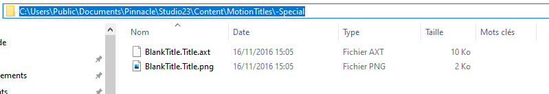

    Voici le contenu de mon dossier C:\Users\Public\Documents\Pinnacle\Studio23\Content\MotionTitles\-Special :

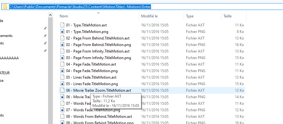

    Il semble qu'il y ait plein de titres dans le répertoire C:\Users\Public\Documents\Pinnacle\Studio23\Content\MotionTitles\-Motions\Enter (aisnsi que dans Emphasis et Exit) :

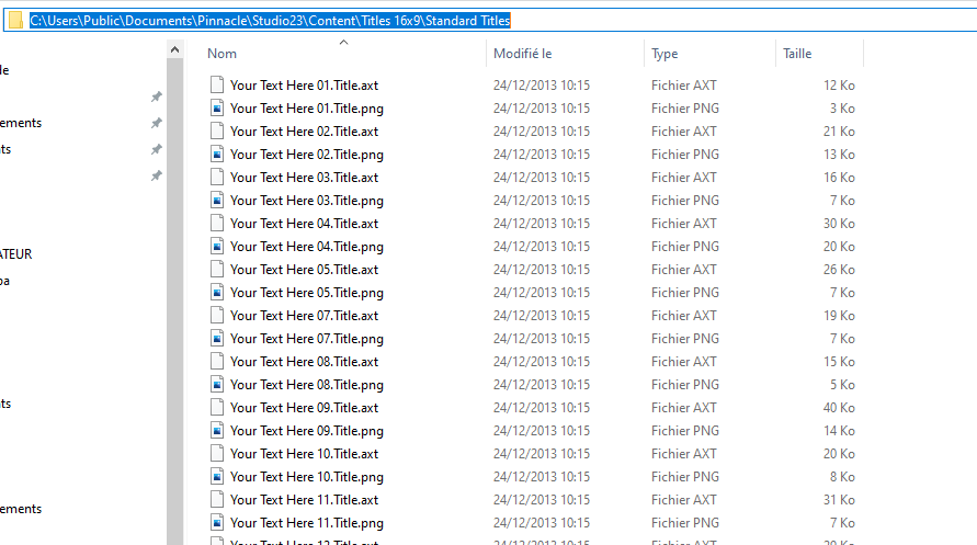

    Pourtant dans l'arborescence de Pinnacle je retrouve à plusieurs endroits des textes comme par exemple :
