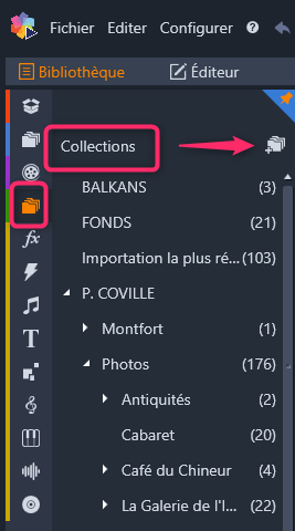

    Oui, Jekervideo, tu peux très bien travailler en utilisant les "Collections" puis en créant des sous-collections en dessous de chaque Collection si besoin.
    Lorsque tu importes des photos ou rushes, elles viennent dans "Importation la plus récente". Ensuite, à toi de les glisser dans les Collections et sous-collections que tu auras à travailler. Cela permet une bonne hiérarchisation, un tri, pour ensuite travailler dans de bonnes conditions.
    Lorsque ensuite ton projet est terminé, mis en boîte, tu peux retirer ces collections dans la bibliothèque (je dis bien retirer et pas supprimer du disque, car là c'est toi qui décide de cette action).
    exemple en PJ
