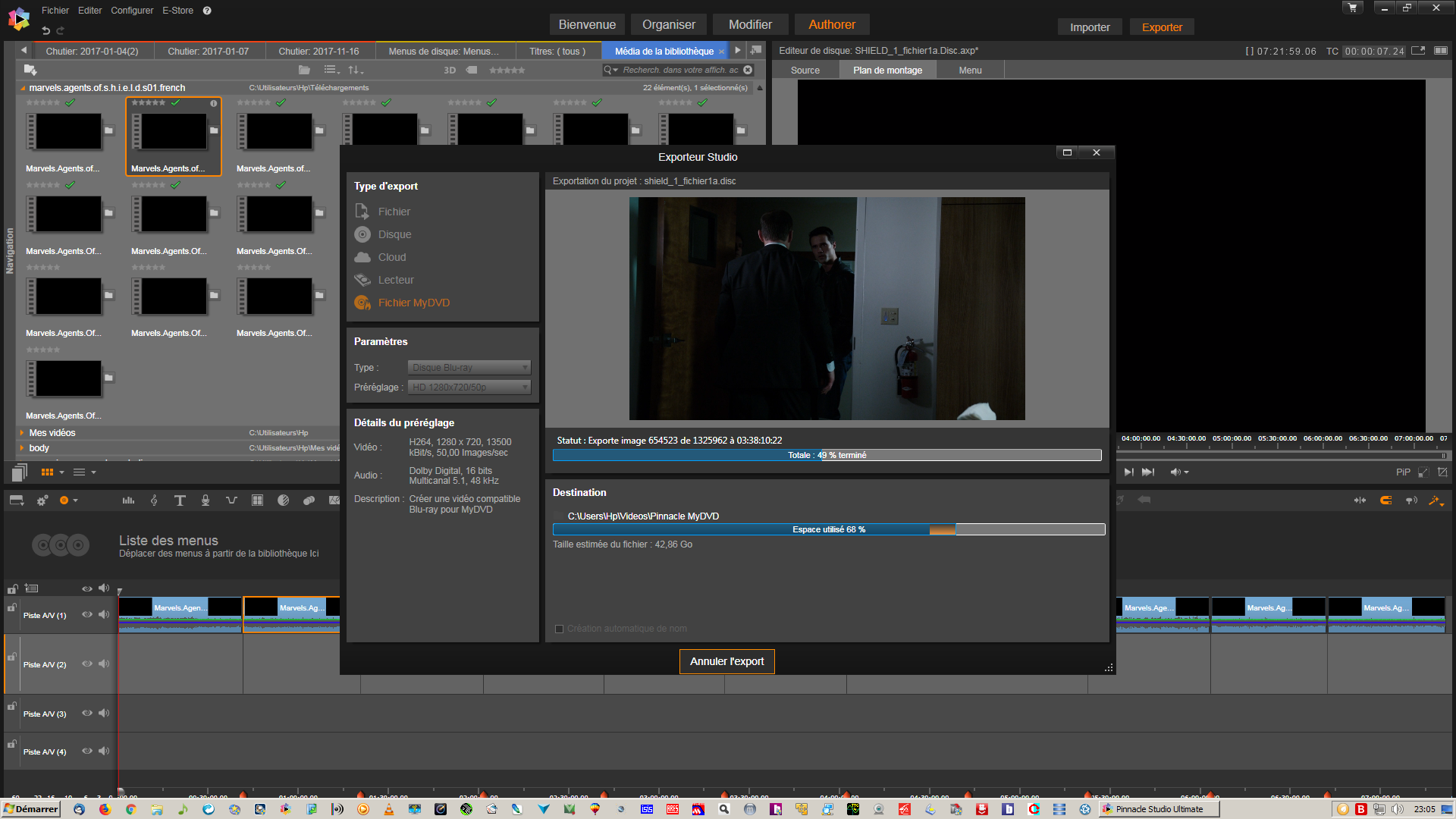

  6. jpvoit
    84
    cela veut dire qu'il y a fait neuf chapitres, il a même dépassé de minutes puis arrêté.
    Par contre, j'ai diminué les chapitres à 7 et j'ai fais une image disque avec le menu (ramené a 7 bien sûr, donc Menu 1 et Menu 2 uniquement, plus de Menu 3) et là il vient de finir. (l'appli a été mise en priorité "Moyenne haute".
    Je viens de vérifier que les fichiers créé dans le dossier BDVM marchaient bien et c'est le cas en lançant index.bdmv, j'ai accès au menu qui me donne ensuite accès aux différents chapitres, que j'ai pu lire.
    Il me reste à faire la gravure, et pour cela je vais redémarrer le PC, comme tu me l'as conseillé.
    Ensuite j'utiliserai pinnacle pour le faire, avec "Graver une image" accessible ds la fenêtre export.
    Sinon, j'ai mis à jour les drivers de mon graveurs Blu-Ray, je suis maintenant en version 1.02.
    D'autres conseils avant de commencer ?
