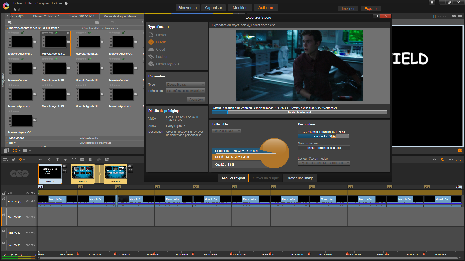

  1. jpvoit
    1,000
    84
    OUI, merci pour votre patience à tous.
    Je viens de télécharger IMGBURNER
    Je viens aussi de télécharger le dernier driver de mon graveur LG BH10LS30
    La procédure pour graver est elle bien la suivante :
    1°)
    Sélectionner le dossier du film, (avec dedans les deux autres dossiers BDVM et CERTIFICATE).
    2°)
    Cliquer sur "Créer une image à partir de fichiers/dossiers"
    3°)
    Un fois fait, , Cliquer sur "Graver une image sur un disque"

  3. jpvoit
    1,000
    84
    OK merci, j'ai bien compris.
    Cependant dans la nuit, il a bloqué encore une fois !
    Je fais quoi maintenant, j'arrête l'export et je regarde dans l'onglet "journal des évènements" ?
    Comme ça c'est figé vers les 50%, je me dis que peut être, c'est un problème entre le "menu 2 et le "menu 3" ?
    Mais, de toutes les façons, Je ne ferai rien d'autre sans avoir vos directives.....
    #93 jpvoit, Feb 16, 2018

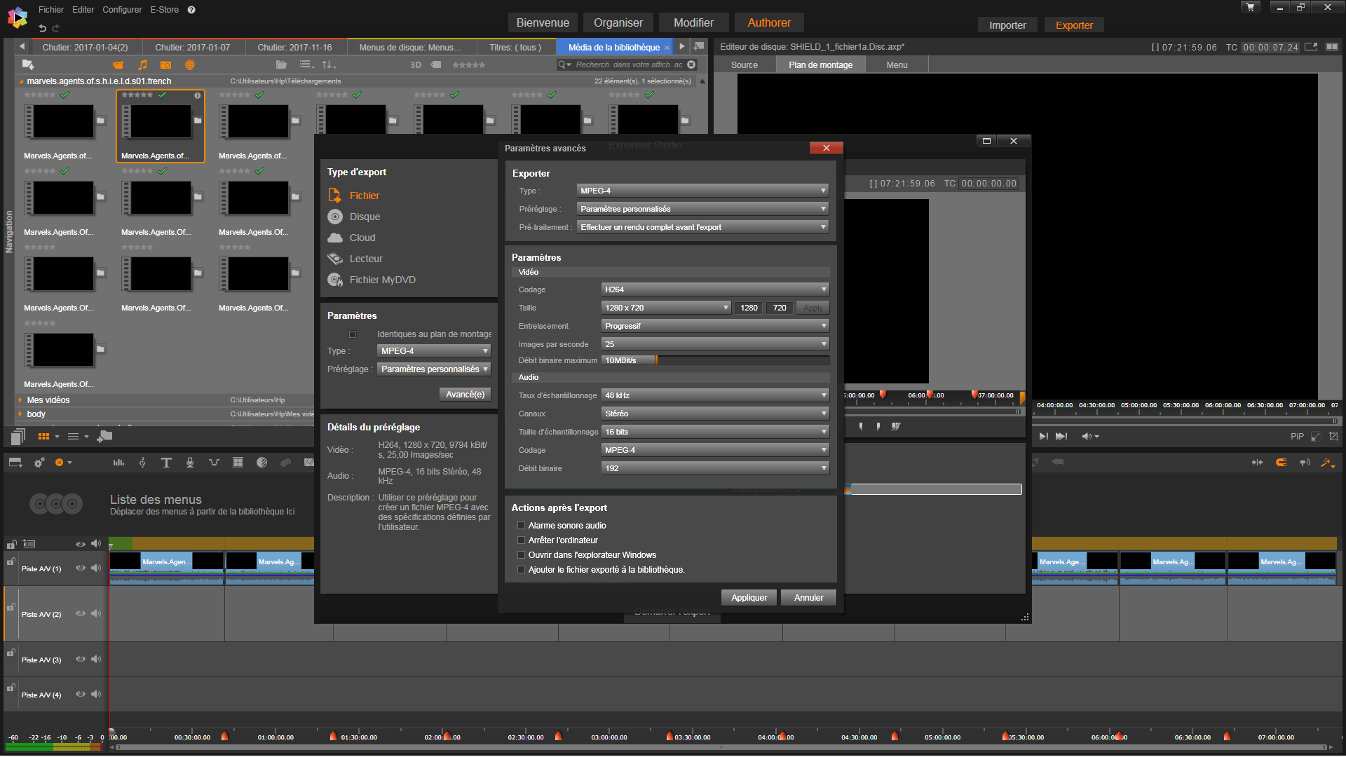

  5. jpvoit
    1,000
    84
    OK merci.
    Le format du fichier, c'est important?
    Je peux choisir du mp4 ?
    Pour arrêter le rendu en arrière plan, c'est bien là qu'il faut que je désactive ?
    #95 jpvoit, Feb 16, 2018
  6. jpvoit
    1,000
    84
    voici les paramètres retenus pour un fichier video sans menu. upload_2018-2-16_12-41-54.png

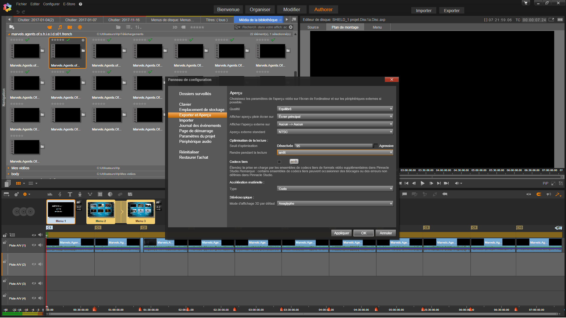

  8. jpvoit
    1,000
    84
    Oui, je veux bien, mais c'est où qu'on le trouve ?
    C'est pas là : (image ci dessous.)
  9. ggfx
    11,680
    113
    11,453
    +39 / 133 / -4
    Une consultation du manuel n'est pas inutile.
    Tu règles l'optimisation à désactiver. Soit 0
  10. jpvoit
    1,000
    84
    Ok Merci.
    Je pensais qu'avec "Arrêt" cela stoppait tout !
    ça me semblait logique, mais bon.
    Je vous tiendrai informé de la suite

  11. ggfx
    11,680
    113
    11,453
    +39 / 133 / -4
    manuel p418

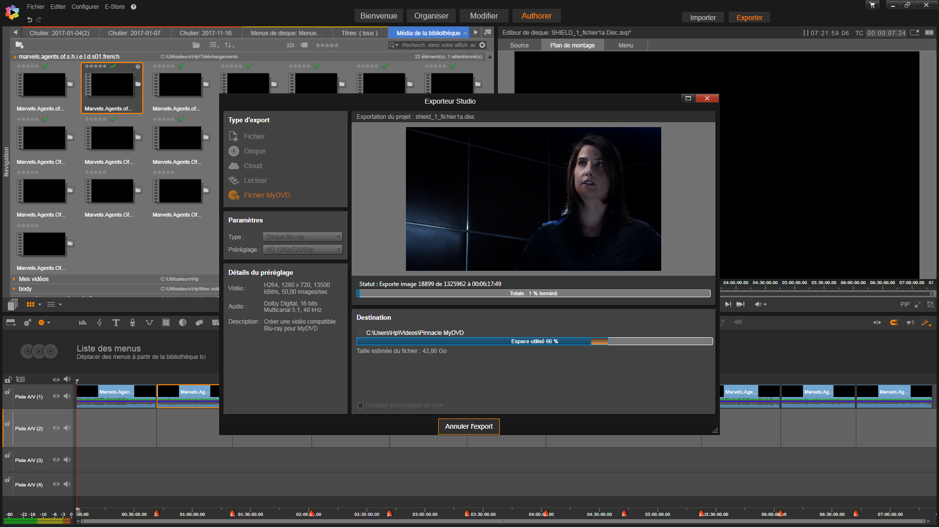

  12. ggfx
    11,680
    113
    11,453
    +39 / 133 / -4
    tu dois utiliser les paramètres de la vidéo présente dans stream
    le but est d'aider ton ordi en lui demandant moins de sollicitation. S'il doit faire des calculs pour convertir les paramètres, la procédure perd son efficacité. Donc le codec est en fonction du BR, donc transport-stream
    tu aurais aussi pu procéder en exportant : fichier MyDVD.
    et créer ton BR avec menu dans MyDVD
  13. jpvoit
    1,000
    84
    Bon, j'ai pas de chance, ça a replanté à 63%.
    Donc je fais ce que tu m'as dit au dessus, j'utilise MyDVD (option BluRay : 1280*720/50p)
    par contre, Dolby 5.1 sélectionné d'office, on a pas le choix avec un 2.0, j'espère que le lecteur Panasonic le passera sans problème !
    A suivre, c'est en cours ...
