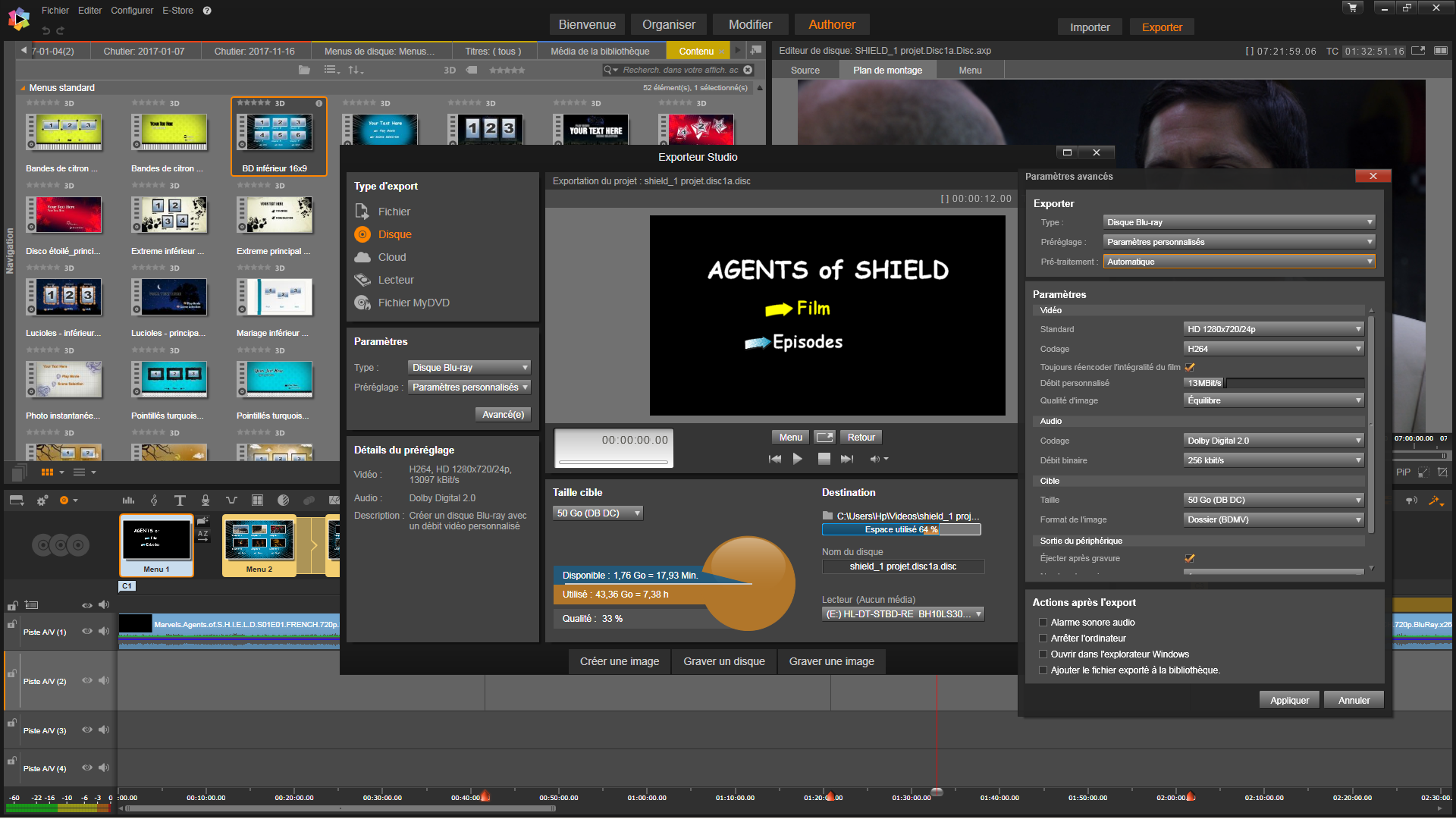

    La barre au dessus de la vidéo qui est en train de devenir vert clair, et qui disparait ensuite à gauche, cela signifie qu'il enregistre ?
    Mais là, il semble figé, il ne doit plus enregistrer !
    Il faut lui laisser le temps de tout enregistrer pour faire l'export ou pas ?
  5. ggfx
    11 680
    113
    11 453
    +39 / 133 / -4
    c'est la barre témoin de l'état de l'avancement du calcul du rendu en arrière plan, quand l'option est activée dans les Configurations, fenêtre Aperçu et Rendu. C'est stocké dans Render.
  6. jpvoit
    84
    Donc ça ne participe pas dans l'export ?
    c'est juste pour la fenêtre Aperçu.
    Sinon, avant que je démarre, "Pré-traitement ds l'onglet exporter", tu cliques sur :
    "Automatique", "Effectué un rendu complet", ou "Aucun traitement" ?
    #66 jpvoit, 14 Février 2018
  7. ggfx
    11 680
    113
    11 453
    +39 / 133 / -4
    activer le rendu en arrière plan est un calcul qui en priorité est utile pour fluidifier la lecture en preview. Il est aussi indispensable comme pré-calcul pour certains effets et transitions qui l'exigent. La qualité de ce rendu est paramétré depuis le panneau Aperçu et Rendu. De plus il n'est pas utilisé indifféremment selon les versions du logiciel.
    En générale on l'active quand on a beaucoup de transitions, titrages, effets etc... Si on souhaite que les résultats soient pris en compte en export. Il est préférable que ce rendu soit optimum. Et on l'active en fin de montage avant export, quand on n'intervient plus sur le montage. Le reste du temps, on le désactive, ou on le paramètre pour un rendu rapide avec une qualité basse, pour que son action ne gène pas les opérations de montage.
    Quand un calcul de rendu est en cours ,_barre marron qui verdit_, il faut impérativement le laisser s'effectuer.
    pour le paramétrage en export, je t'y ai déjà répondu. Tu demandes le rendu pour éviter la désynchro, et que tous les éléments du projet soient calculés au moins une fois. Si tu as préalablement fait un rendu en qualité optimum, tu peux choisir automatique, ou pas de clacul préalable. Tout dépend du projet à exporter.

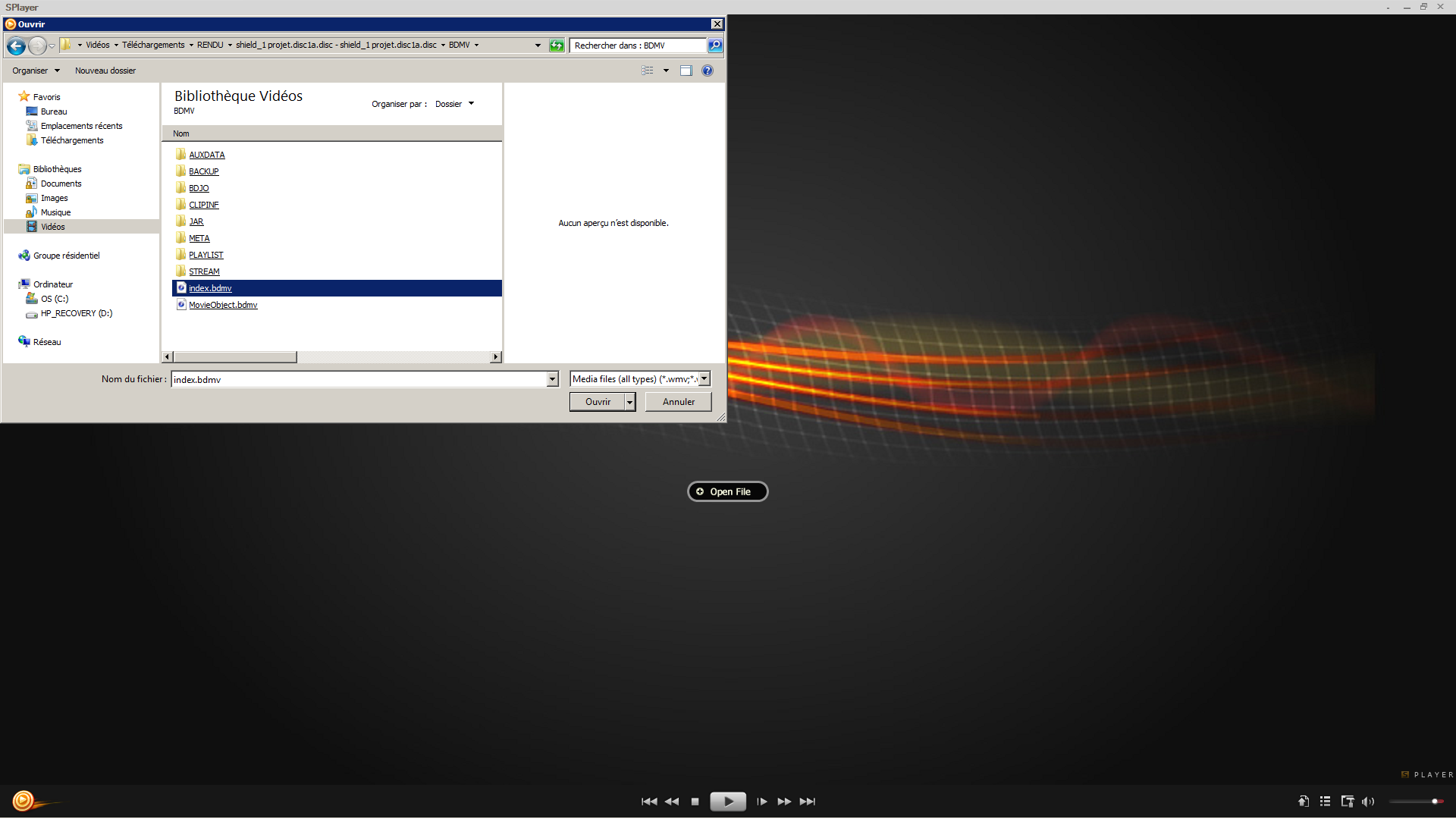

    As tu visionné l'image de ton disque ?
  10. jpvoit
    84
    impossible de le lire après avoir téléchargé WinDVD pro 11, j'ai sélectionné le dossier BDVM, mais il n'a pas démarré.
    Il y a peut être un problème avec l'install ?
  11. ggfx
    11 680
    113
    11 453
    +39 / 133 / -4
    ooo:perplexe: tu as lancé la gravure sans contrôler la qualité de ton Image disque ....
  12. jpvoit
    84
    j'aurai bien voulu, mais je n'y arrive pas. Je viens d'annuler la gravure, ça n'avancait pas 13% !
    Tu fais comment ? Tu sélectionne uniquement le dossier BDVM ou il faut séléctionné un des deux fichiers bdmv ?
  13. jpvoit
    84
    j'ai installé Splayer, et ça marche, sauf que le son est complètement décalé et que je n'ai pas accès au menu.
  14. jpvoit
    84
    Mais WinDVD de chez Corel ne marche pas.
    Je viens d'installer PowerDVD de chez Cyberlink, là j'ai accès au menu, mais je confirme le son à un décalage dès le 1er chapitre d'environ 2s !!!
    Je pense à un truc. La vidéo d'origine est réalisé à 25fps, alors que le codec choisi pour le BR est à 24.
    C'est ça le problème ?
    Y t a il une solution ?
    Merci
    #74 jpvoit, 15 Février 2018
  15. ggfx
    11 680
    113
    11 453
    +39 / 133 / -4
    si windvd gratuit ne fonctionne pas, comment as-tu pu lire les essais de création image avec le projet allégé ???
    tu es obsédé par la gravure sans résoudre des problèmes plus importants qui peuvent se poser. Le décalage peut avoir une multitude de source. A commencer par le matériel, jusqu'à la conception du projet même. On ne grave qu'après vérifications et corrections. Un conseil qui t'a été donné dès le début de la discussion.
    Nous ne connaissons rien de tes films, rien de la conception de ton projet, rien sur le matériel pour filmer. Nous ne t'avons donné que les principes pour débuter une création.
    as-tu seulement lu le fichier film contenu dans ton dossier BDMV ?
