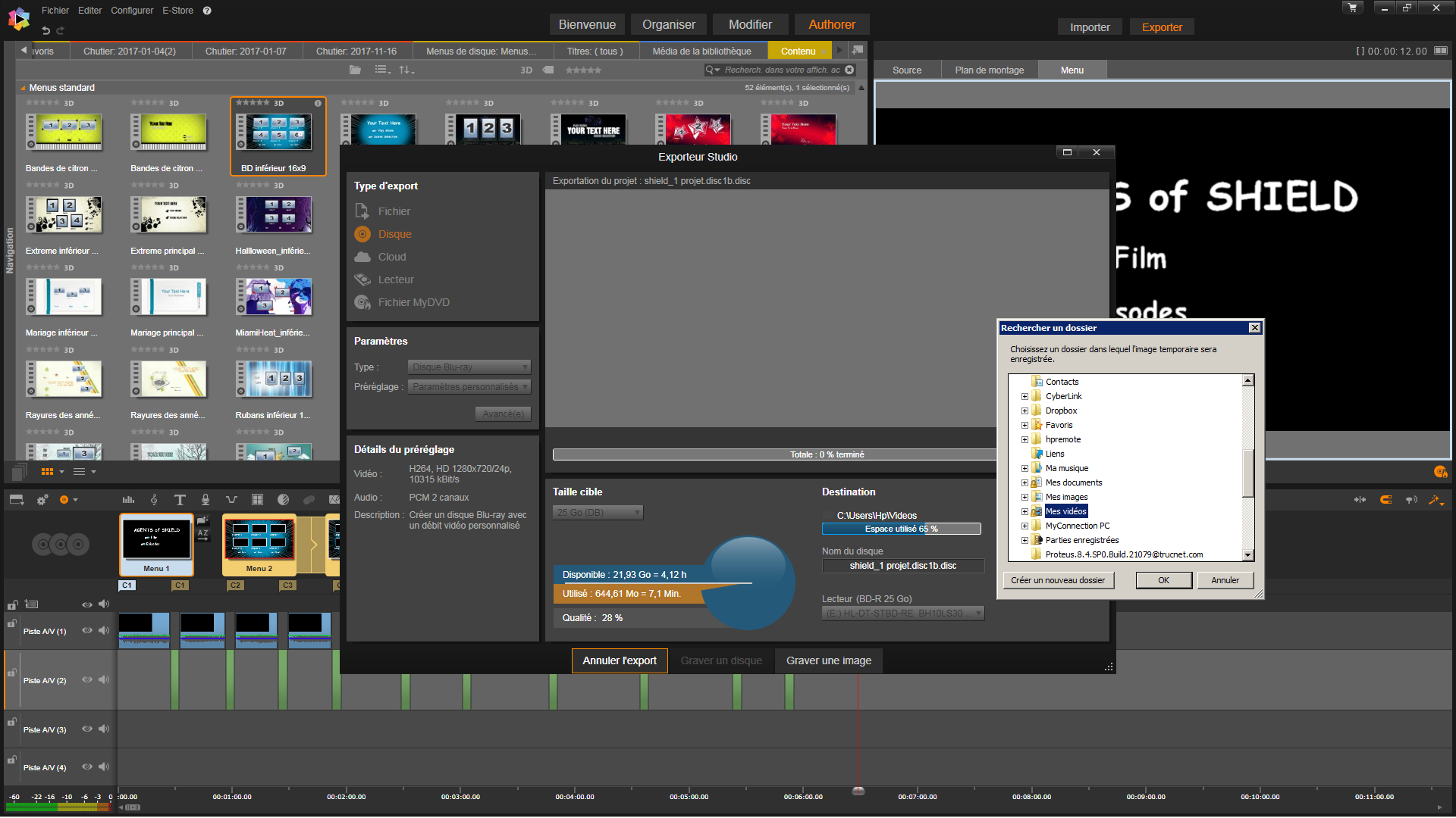

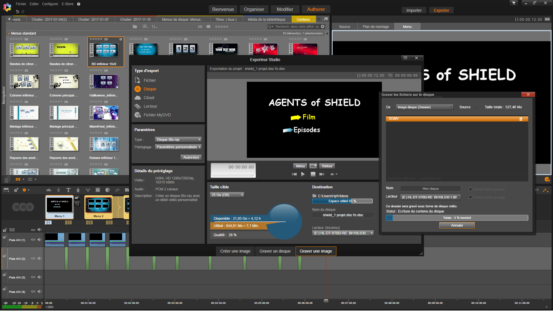

    en général , par sécurité,
    :perplexe: pour graver ton IMAGE, dans la fenêtre Export tu dois choisir Graver une Image
    dans la fenêtre qui s'ouvre tu choisis le type de source : image disque (dossier)
    puis tu définis où se trouve ton image
    et tu trouves le dossier BDMV

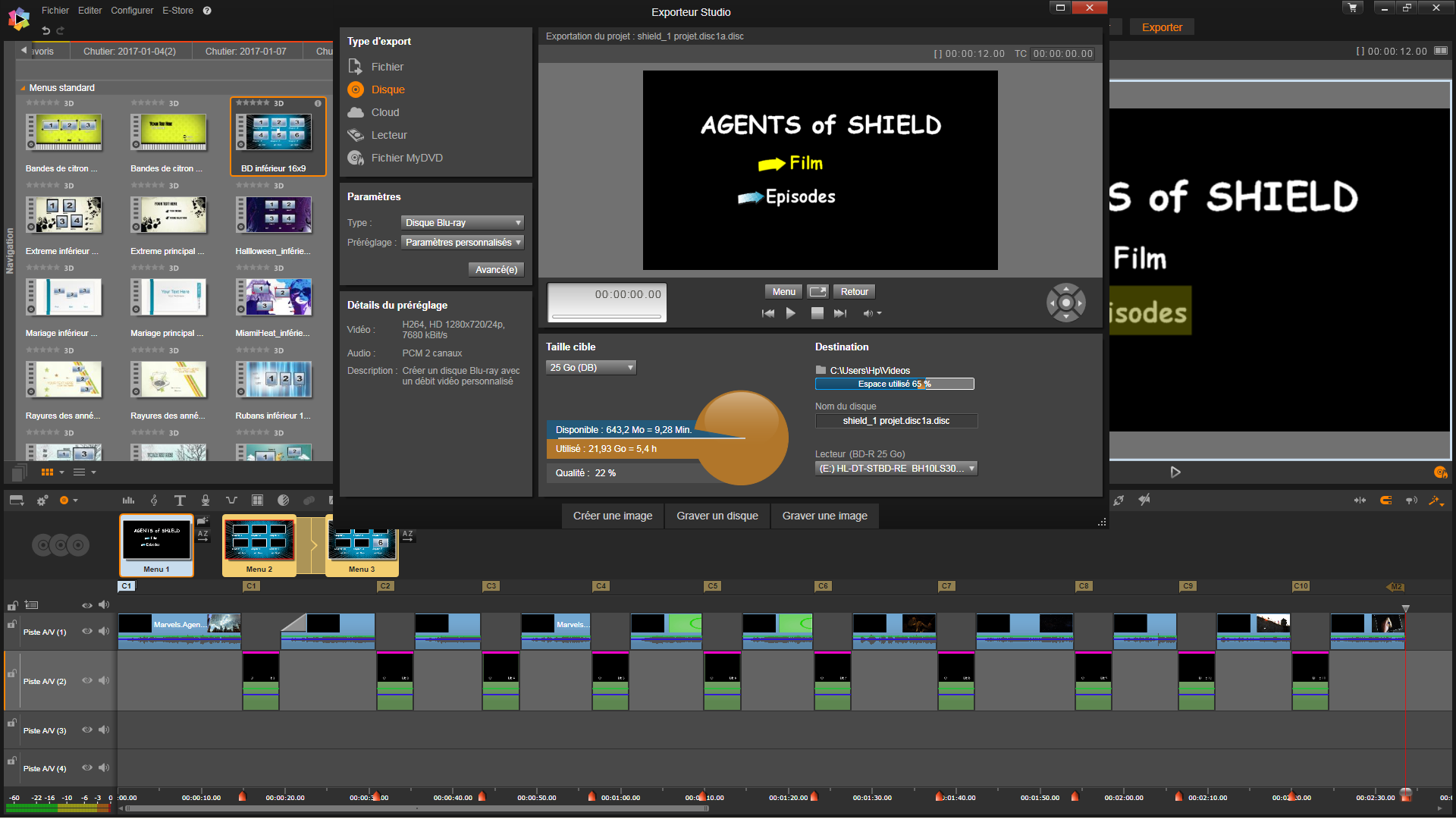

    84
    Bon, je suis prêt à recommencer, mais il y a un truc qui m'interpelle, c'est qu'alors que le film dure moins de 3 minutes, il m'affiche que l'image prends plus de22Go.
    Il y a quelque chose que j'ai dû raté !
    Ca ne va pas , il m'indique plus de 450000 images !

  5. jpvoit
    84
    Oui, lorsque cela avait marché. Mais comme il n'y avait qu'un seul sous menu, j'ai voulu simuler avec deux sous menus, comme pour mon vrai film. Et maintenant, je l'ai re-enregistré ainsi, il m'a demandé si je voulais écraser l'ancien nom, j'ai dit oui.
    Mais il voit le film qui ne fait que 3 minutes comme un truc qui fait 22Go avec plus de 5h.
    Peut être qu'il ne voit pas la fin du film ? Mais je ne comprends pas pourquoi, il ferait ça ?
    Un avis ?
    Pour essai, je viens de faire un fichier mpeg4. Le fichier fait 113Mo.
    Donc pour le BluRay de 22 Go, il y a un problème !

  15. jpvoit
    84
    Oui Merci pour tout.
    par contre, si effectivement le codec AC3 est très bien lu par mon lecteur, il n'est pas dispo ds la liste lors de la création de l'image disque .
    il n'y a que le Dolby2.0 et le 5.1 et enfin le PCM !
    Tu fais comment pour le choisir ?
    Voir l'image ci dessous.
