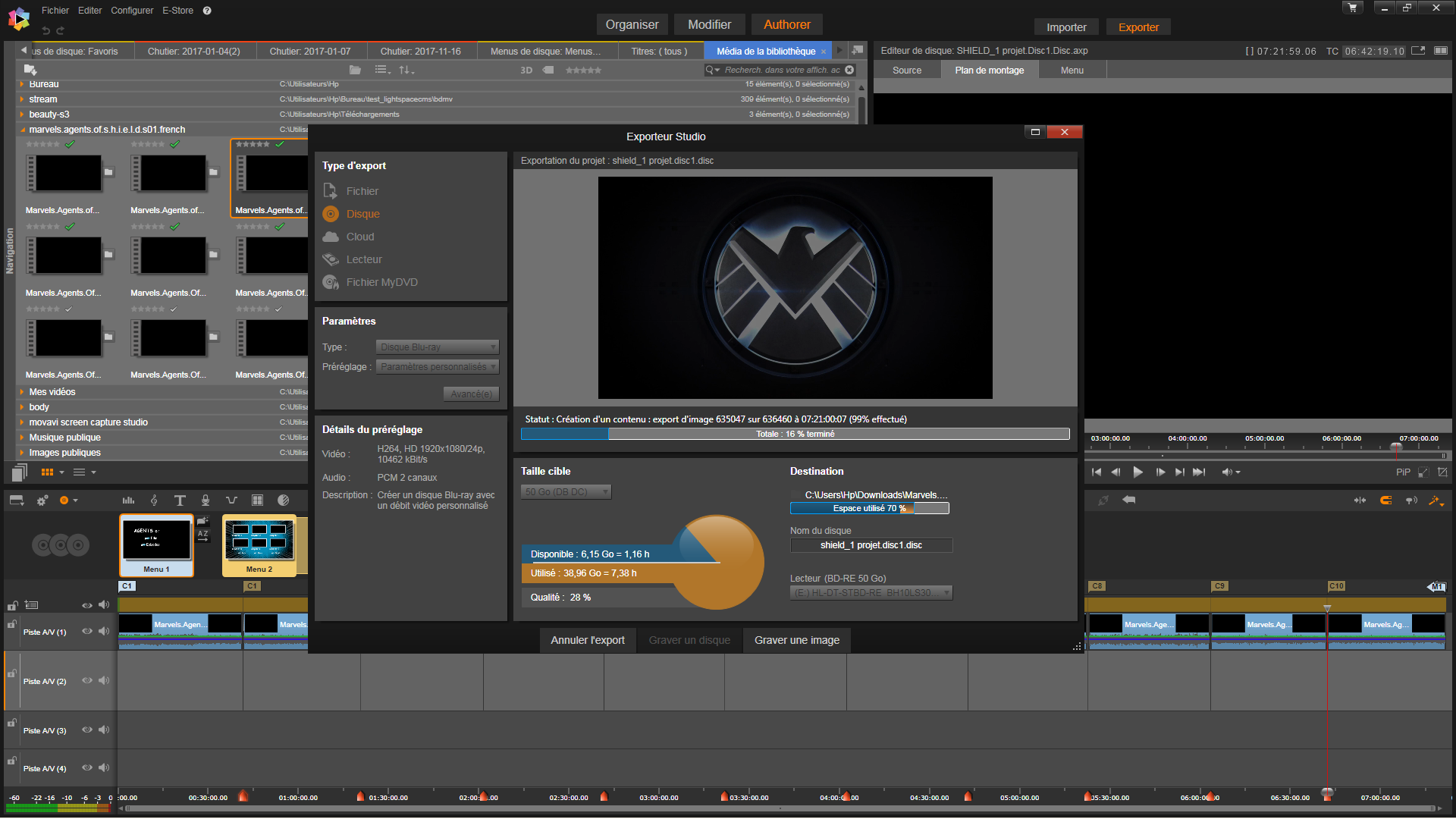

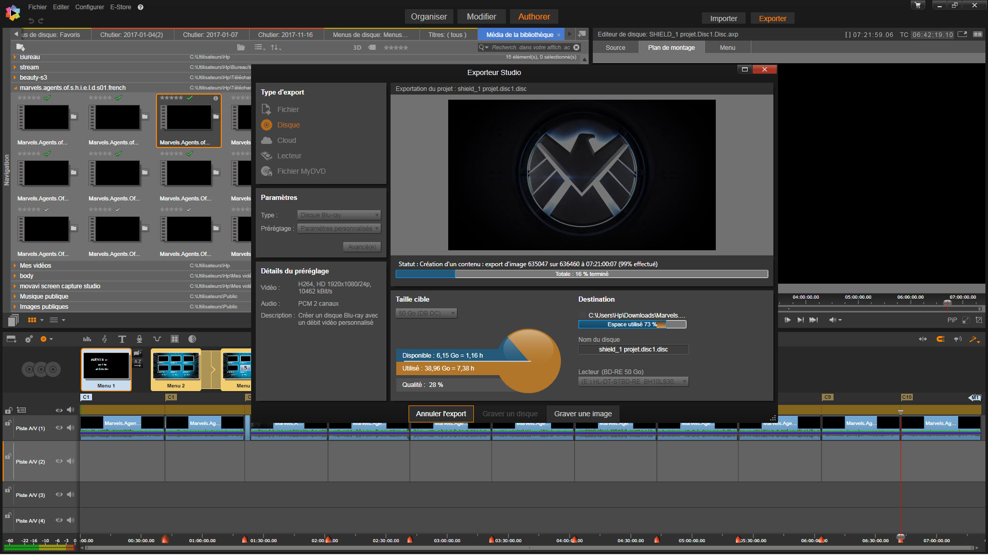

  4. jpvoit
    1,000
    84
    Bon replanté à 99%
    voici le dossier export

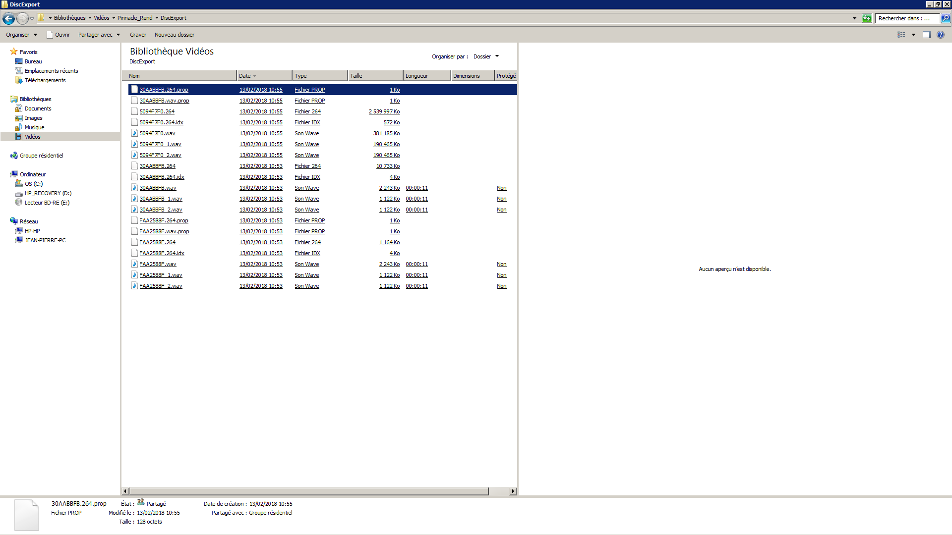

  5. jpvoit
    1,000
    84
    Mais pour le problème de place sur le DD, s'il devait en manquer, le logiciel ne devrait pas le signaler ?
    Actuellement, il y a 70% d'utilisé, voir photo ci dessous, donc c'est bon ?
    Windows m'indique 280Go de libre sur le DD.
    #35 jpvoit, Feb 13, 2018

  8. jpvoit
    1,000
    84
    Non, je suis les indications. La version 20.6 ne pouvait pas être installée sur ma version 20.2, il fallait mettre en 1er la 20.5 ce que je viens de faire.
    Et je te rassure , j'attends la fin de la mise à jour de la 20.6 et je vais faire un mini film comme tu me l'as conseillé pour voir si ça marche.
    Après, effectivement au début je prenais 80% du disque dur, mais j'ai fais du vide en supprimant des fichiers inutiles. Donc maintenant, je suis à 70% d'utilisé au lieu des 80.

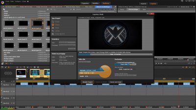

  10. jpvoit
    1,000
    84
    Mais NON, je n'arrête pas le processus, il reste bloqué à 99%. Il s'arrête, il ne se passe plus rien !
    Elle n'a rien d'extraordinaire ma capture ?
    Je ne fais qu'appuyer sur le bouton "créer une image disque" et c'est tout, après c'est le logiciel qui fait tout.
    Je ne voie pas pourquoi, tu ne comprends pas mon problème ?
    il est où le panneau des Configurations, et la fenêtre du journal des évènements ?
    C'est ds pinnacle ?
    #40 jpvoit, Feb 13, 2018

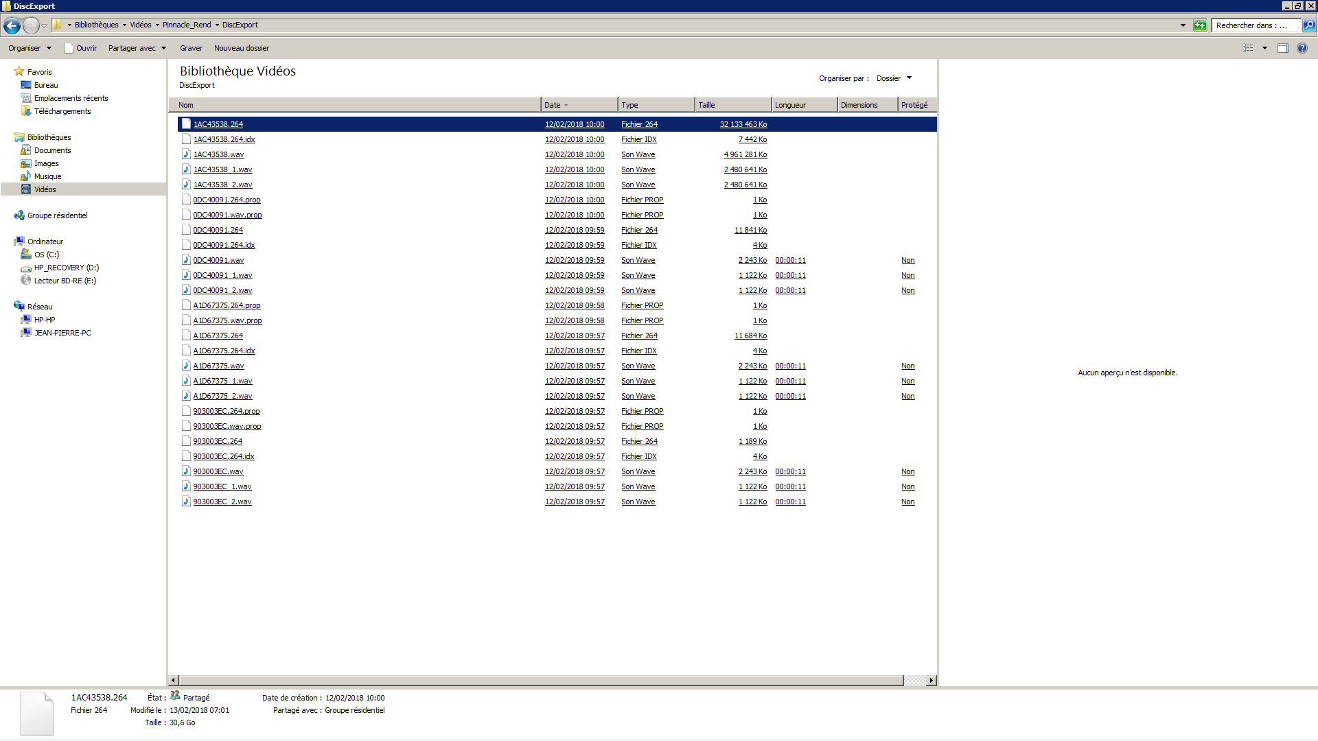

  11. jpvoit
    1,000
    84
    tu dis que j'ai tout mélangé !
    Je n'ai rien mélangé, l'export se fait ds le dossier Render de Pinnacle.
  12. ggfx
    11,680
    113
    11,453
    +39 / 133 / -4
    pourquoi nous montrer le contenu de Render ? Ta fenêtre Export indique que tu crées ton image dans C:\\Users\HP\Downloads\Marvels...
    Tu n'as jamais ouvert le manuel d'utilisation ?
    voici ce qui est dit sur le dossier Render:
    et à propos de Render et l'exportation
    donc le contenu du dossier Render est utilisé pour stocker le résultat des calculs auxiliaires comme ceux décrits. Tu dois effacer le contenu après plantage.
    quand tu crées un BR. L'exportation se fait vers un dossier du nom de ton projet. Dans ce dossier , et selon les normes internationales pour que ton BR soit compatible, tu as 2 sous dossiers :
    BDMV
    CERTIFICATE
    concernant le journal des évènements. Il s'ouvre depuis le menu et le panneau des Configurations
    le fait, que le panneau des Configurations te soit inconnu, m'interroge sur ta connaissance du logiciel. Ce n'est pas un problème. Mais il nous faudra commencer depuis la base. Et la base c'est d'abord faire une procédure de création à partir du projet témoin "the-sky-is-the-limit.movie ..." ce qui te permettra la création depuis un projet 100% compatible Studio.
    Puis faire une autre création avec ton projet comportant les mêmes éléments; mais des vidéos réduits à une dizaine de seconde chacun. Ca se fait en 5 mn.
