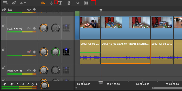

    Sur le clip actuel, l'anniversaire de mon petit fils de 7 ans, il faut monter le son de tous les clips, Sauf des deux premiers.
    J'ai bien sélectionné la douzaine de clips, ils se touchent. J'ai tout fait, j'ai bien la piste où il n'y a que le son. Je l'ai bien sélectionnée, soit avec Ctrl enfoncé et en cliquant sur chaque clip, soit en cliquant sur le premier, en tenant la touche Maj enfoncée, et en cliquant sur le dernier, de toute façon d'une manière ou de l'autre, le résultat est le même. Le bouton orange ne fait rien et le vert ne fait qu'un seul clip.
    Par contre je viens de remarquer un truc... Si je sélectionne en partant du premier jusqu'au dernier, c'est le premier clip que le bouton vert modifie.
    Si je sélectionne en partant de dernier et en reculant vers le premier, c'est le dernier qui est modifié par le bouton vert...
    On dirait qu'il s'occupe du premier clip sélectionné, alors qu'ils sont tous sélectionnés. La piste est toute orange, et les "limites" de clip ont une trait plus épais.
    J'ai essayé le Ctrl - A, mais là, même la vidéo est sélectionné, la bande son n'a aucun bouton d'activé. Pas bon...
    J'ai essayé de mettre une image clé tout au début et une autre tout à la fin... le seul résultat c'est que, toujours sur le premier clip, une image clé s'est mise à la fin du premier clip et la ligne son est descendue en biais entre l'image clé que j'avais mise et celle qui s'est mise toute seule. Aucun changement pour tout le reste...
    A quoi sert le petit carré noir, qui est à côté du bouton vert ? Il donne ceci...

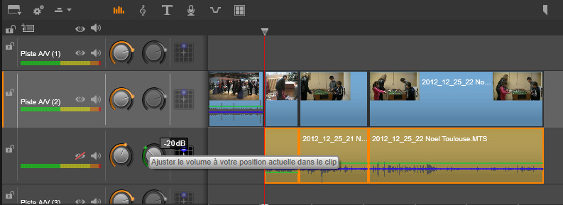

    Je n'ai aucun problème pour séparer l'audio, d'ailleurs vous pouvez le voir sur la copie d'écran ci-dessous...
    Comme dit plus haut, lorsque je sélectionne les clips audio, c'est sur le premier que j'ai sélectionné que le son est modifié. Si je vais de gauche à droite, c'est le premier. Si je vais de droite à gauche, c'est le dernier de la piste, celui qui a été sélectionné en premier.
    Sur ma copie d'écran vous pouvez voir la bulle du bouton : Ajuster le volume à votre position actuelle dans le clip. Il n'a pas l'air de tenir compte d'une sélection. Vous pouvez voir, aussi, que tous les clips sont sélectionnés... et qu'il n'y a que le premier qui a la ligne son plus bas que les autres. J'espère que vous pourrez le voir, entre la bulle et la couleur, ce n'est pas très évident.
    Et c'est bien ce qui se passe finalement... Quant au bouton jaune, il ne fait absolument rien...
