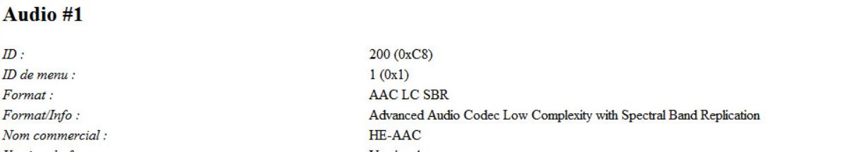

    J'ai installé Mediainfo. Je t'envoie le Médiainfo d'un petit échantillon que j'ai enregistré hier soir, sur la 2, pour faire des essais.
    Media-info-1.jpg C'est toute la page
    Media-info-2.jpg C'est tout ce qu'il y a dans le petit tableau en bas.
    Tu les reçois les images ? je ne les vois pas quand prévisualise...
    Si ça ne va pas, tu me dis ce que tu veux exactement, parce qu’il me l'a demandé, mais je n'ai pas su quoi répondre.
    Merci d'avance et bonne fin d'après midi.
  5. ogt
    Vos captures de Mediainfo sont inutilisables.
    Il faut dans les Menus choisir Vue = HTML, le plus détaillée, car il faut surtout aussi la partie son, et vous pouvez ensuite capturer l'image HTML avec l'outil standard de Windows : Outil de capture (%windir%\system32\SnippingTool.exe)

  7. ogt
    Vous donnez exactement les mêmes images que précédemment : inutilisables.

    J'envoie le lien, en espérant que cette fois ce sera bon.
    https://www.cjoint.com/c/JDDriXeHyiv
    J'ai fait la copie d'écran avec FastStone capture, fonction Scrolling. et je suis allée sur cjoint.com pour avoir le lien.
    Merci pour ton aide et bonne soirée... Je croise les doigts pour que le lien soit bon...
  9. ogt
    Bon, la le mediainfo est clair, mais il me semble que le problème vient du codec Audio , un peu exotique (image) qui ne doit pas être pris en compte par Studio 19.
