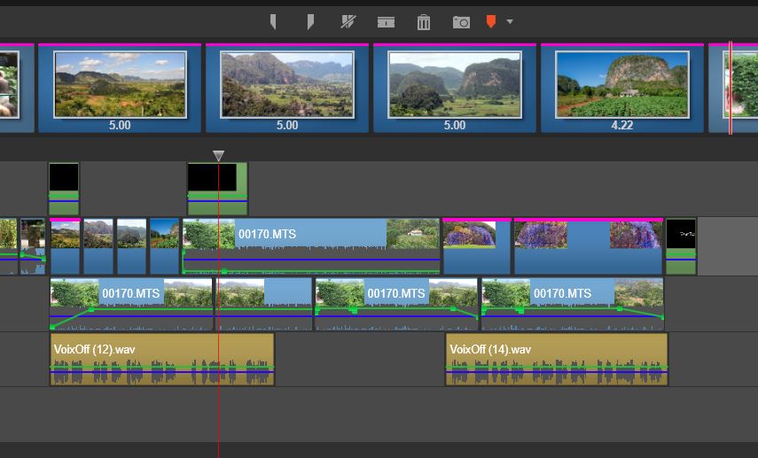

    J'aurais une autre question ? Est-il possible de lier les pistes sur la time line ? Ex : Sur une photo, ou une vidéo si je lui mets un titre qui défile, par exemple, c'est bon, mais en cas de rajout d'une autre photo ou vidéo dans mon film avant le précédent tout est décalé. C'est la même chose pour toutes les pistes d'ailleurs. voir copie d'écran.

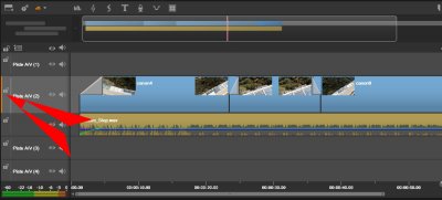

    Il faut travailler avec les cadenas...

    merci mais les cadenas verrouillent les pistes entières. Je voudrais juste lier mes images ou vidéos avec mes titres, mais ce n'est peut être pas prévu.

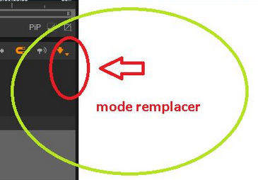

    Meriamika, ce n'est pas très difficile, il faut tout d'abord régler la time-line sur "remplacer (flèche à l'extrême droite de la TL) - voir image ci-dessous.

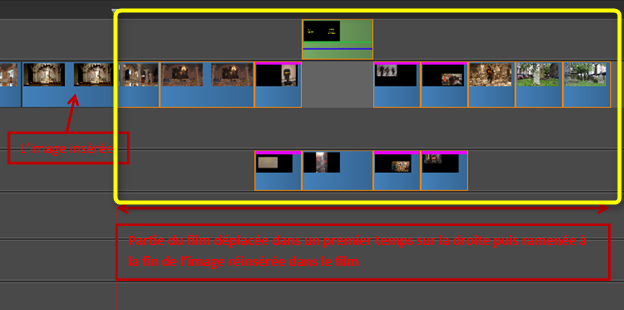

    Ensuite, pour ajouter un titre ou une image, il faut sélectionner, en appuyant simultanément sur la touche MAJ+Ctrl, toute la partie arrière de ton film en partant de ce point de sélection, et de la déplacer sur la droite (cela a pour effet que la totalité de la sélection à droite est surlignée en jaune).
    Ensuite, une fois que le titre ou une image est ajouté au point de rupture, sélectionner de nouveau, par la touche MAJ+Ctrl, tout ce qui à l'arrière du point de sélectionner et de ramener l'ensemble au point de contact.
    Ainsi aucune synchro video/titre ou image ne sera perdue.
    voir image ci-dessous sur une photo que j'avais rajoutée dans un film
