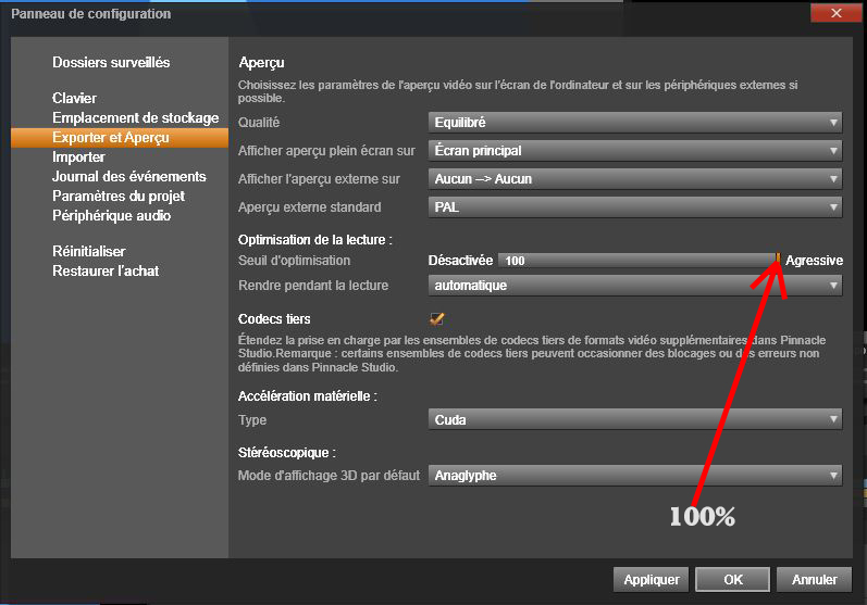

    Tout d'abord, tu est dans le mauvais endroit pour poser ta question! Ici cela va jusqu'à la version 15! Il fallait poser ta question dans Studio 16 et versions ultérieures...ggfx s'occupera...
    Ce qui concerne ta question (qui n'est pas une panne), est-ce que tu as fait un rendu avant de le visualiser???

    Il faut faire un rendu dans le cas que tu as mis des transitions ou effets assez compliqués... si tu ne le fais pas, les clips ou transitions que tu as mis sur le plan de montage avec ces effets assez compliqués seront saccadés ou bloqués! Pour cela, il faut faire un rendu comme sur l'image jointe.

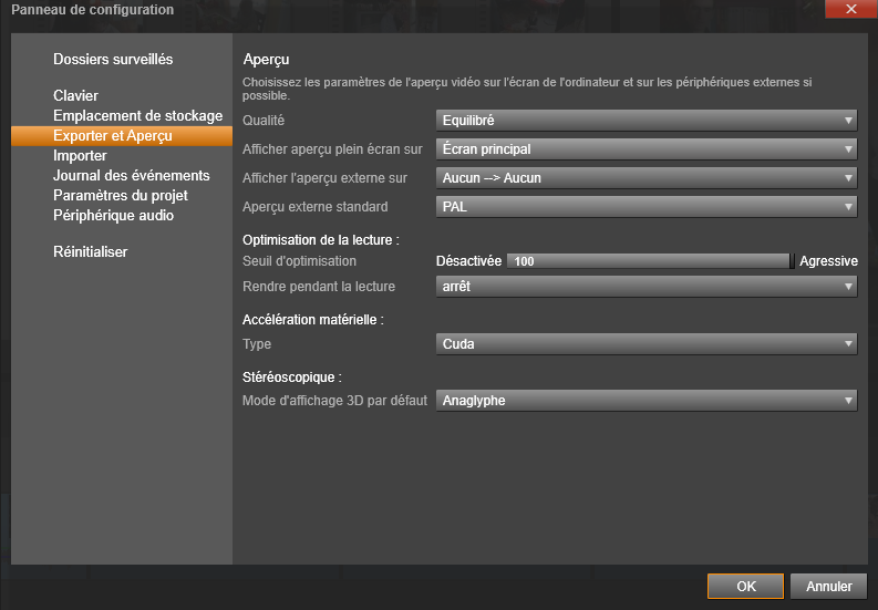

    peux-tu faire une capture écran de ton logiciel avec la même fenêtre que celle de GCVMP ?
    si tu pouvais aussi compléter avec détails ton profil équipement.
  12. Meriamika
    28
    voici donc ma capture d'écran. Je vais mettre mon profil à jour. Merci beaucoup.

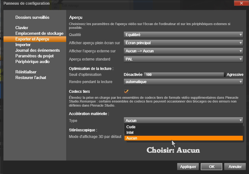

    Merci pour satisfaire à notre demande, vu que tu as activé le rendu, est-ce que ça a fonctionné maintenant?
    Si non, essaie de choisir dans "Qualité" : "Lecture la plus rapide"!
  14. Meriamika
    28
    Je viens de faire le réglage mais c'est toujours pareil. En plein écran il reste sur une image alors que le curseur defile normalement sur la table de montage.

    Ok, j'ai compris! Alors, il faut désactiver " Accélération Matérielle" comme sur l'image jointe car ton carte Graphique ne maitrise pas le Cuda. Pas toutes les cartes NVIDIA peuvent gérer le Cuda!
