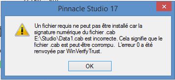

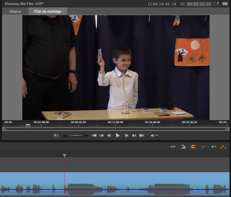

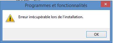

    J'ai fait la réparation, et maintenant j'arrive à lire le fichier MTS d'origine.
    Pendant la réparation, j'ai eu un premier message "Un fichier requis ne peut pas être installé". J'ai appuyé sur OK, puis j'ai reçu un autre message "Erreur irrécupérable".
    Mais apparemment, tout fonctionne correctement. J'arrive à lire le MTS et c'est ce qui compte. Il est vrai aussi que mon ami a cru bien faire en convertissant ses MTS en un MPEG, mais c'était inutile.

    selon le support, le message d'erreur que tu as eu, a concerné la version 17.0 Quand l'installation n'a pas été accompagné de précaution. Désactivation antivirus et UAC. Non exécution du "setup" comme administrateur.
    Ce problème ayant été corrigé dans les patch qui ont suivi. Il faudrait vérifier ce qui était dit à ce sujet dans les discussions du forum sur l'installation de St17.
