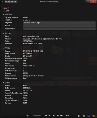

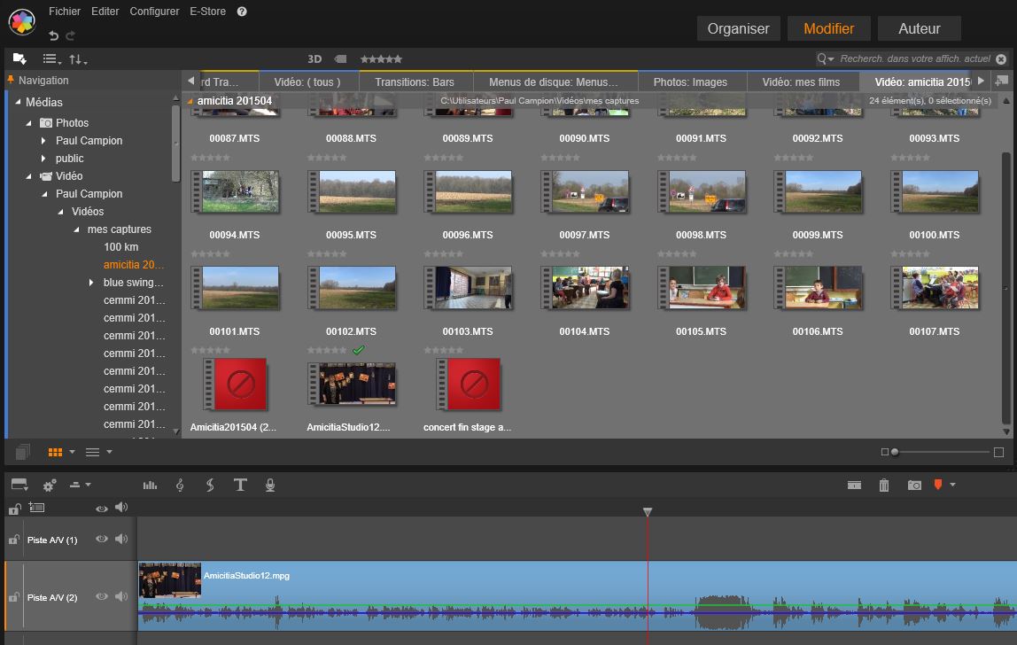

    Un ami m'a fourni un film sous format mpeg-2. Celui-ci apparaît en rouge dans la bibliothèque de mon Studio17 (voir Image1) et je n'arrive pas à l'utiliser pour mon montage. Studio 17 se contente de me donner les 3 premières secondes d'audio et pas de vidéo.
    Par contre, je peux le lire avec Nero 9, avec Windows Media Player ... et même avec Studio 12 que je n'avais pas désinstallé.
    Du coup, avec mon Studio 12, j'ai régénéré un nouveau fichier mpeg-2, qui lui apparaît bien dans la bibliothèque de Studio 17 et que je peux utiliser dans mon montage Studio 17 (voir Image2).
    Pouvez-vous m'éclairer ?

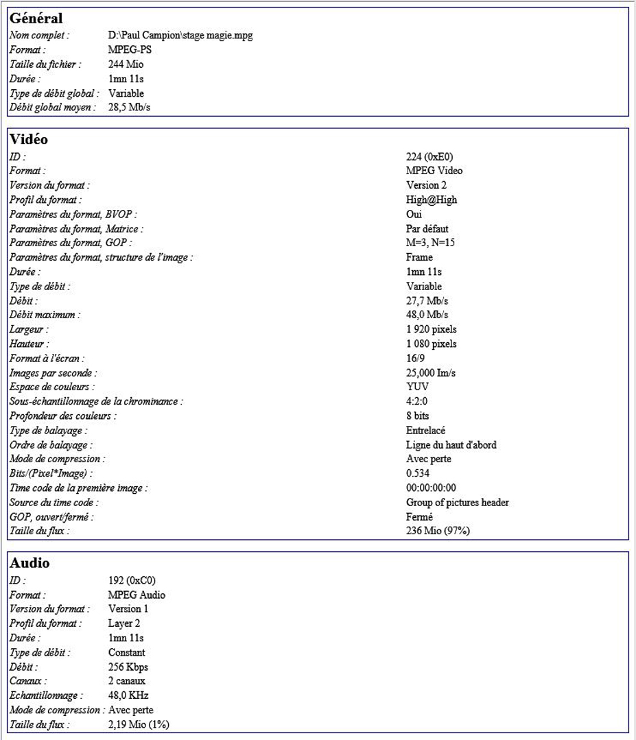

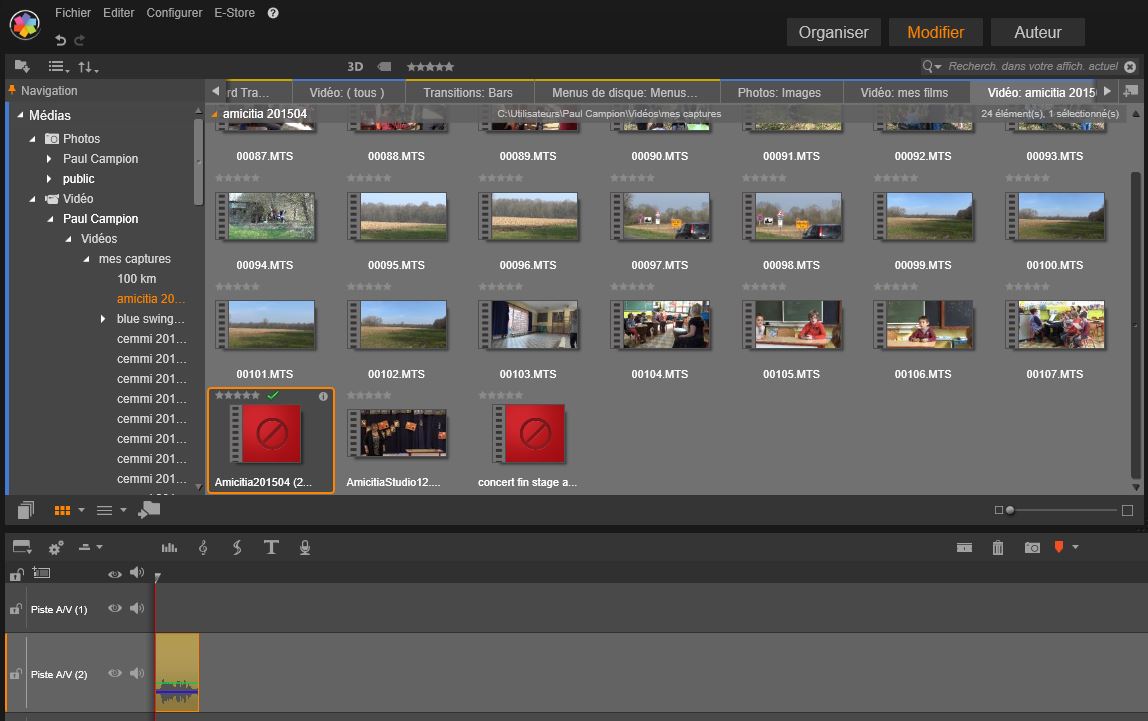

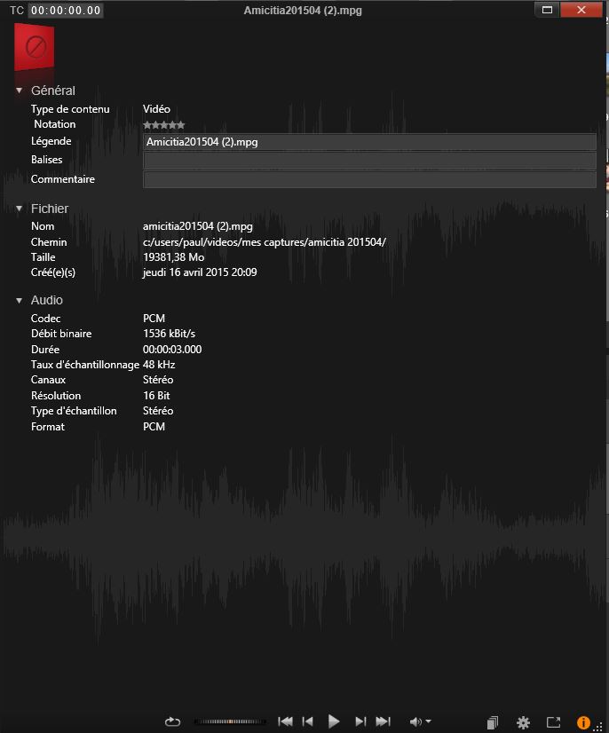

    Voici les propriétés des deux fichiers données par Studio 17.

    ta version de St17 semble mal décoder tes 2 vidéos. Les infos fournies dans tes captures sont insuffisantes. Tu devrais les ouvrir avec MediaInfo.
    il faudrait qu'on puisse tester un fragment de tes fichiers.

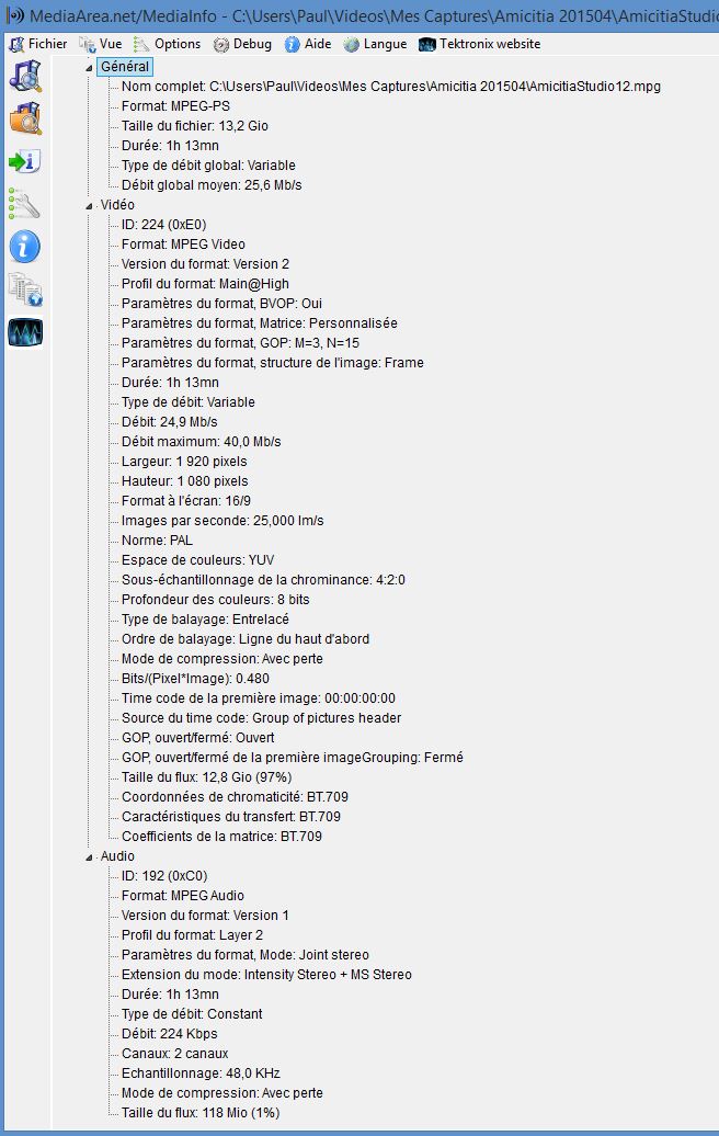

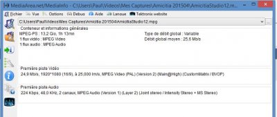

    J'ai installé Mediainfo, et j'ai affiché les informations basiques du fichier qui ne fonctionne pas.
    Est-ce suffisant ?

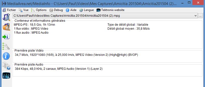

  5. Paul Campion
    50
    +1 / 0 / -0
    Voici les informations basiques de la vidéo qui fonctionne.

    pour que Mediainfo soit intéressant, il faut qu'il soit en mode "vue", ou "arbre".

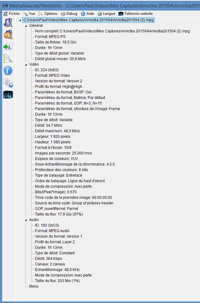

    Voici les deux arbres. A gauche celui qui ne fonctionne pas avec Studio 17, mais qui fonctionne avec Studio 12. A droite, celui que j'ai regénéré avec Studio 12.
      110.7 KB
      118.7 KB
      257

    Je confirme aussi que Studio 18 non plus n'arrive pas à lire ton clip. Comme j'ai plusieurs logiciels de montage que je ne dis pas le nom, j'ai essayé de l'importer avec eux et la même conclusion, illisible avec ces logiciels également!
    Par contre, je joins une capture écran de MediaInfo de ton clip que j'ai téléchargé et quand je compare avec la capture écran de toi, le débit n'est pas le même. Tu nous a mis le clip d'origine venant de ton caméra en téléchargement???
