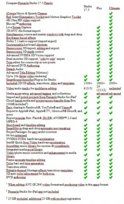

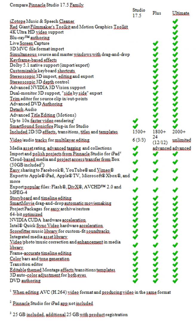

  7. GCVMP
    4,650
    46
    3,949
    +64 / 193 / -8
    "Or, quand je vois les tutoriels du 16, on voit systématiquement ce que vous m'avez montré avec vos captures d'écran et jamais ce que j'ai avec ma version (pourtant achetée en bonne et due forme)."
    Il n'y a pas de mystère, les tutoriels ainsi que le manuel est basé sur la version Plus et Ultimate.

  15. GCVMP
    4,650
    46
    3,949
    +64 / 193 / -8
    "Normalement une piste audio peut être dissociée de sa partie vidéo. Il est ainsi plus aisée de travailler indépendamment l'audio et la vidéo d'un même film"
    Cette option n'est pas disponible dans la version "Basic" voir le comparatif.
