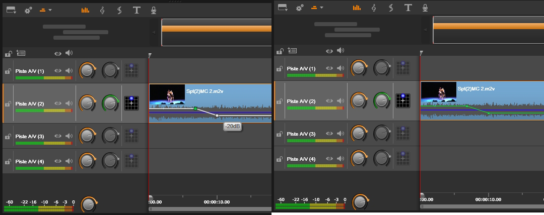

    je suis toute nouvelle sur ce forum et j'ai lu et relu vos messages pour essayer de résoudre mon souci toute seule avant de poser ma question, mais je n'y arrive pas.
    J'ai installé Pinnacle Sudio 16, j'ai fait un montage, mais impossible de mixer le son.
    J'ai beau cliquer sur la ligne blanche pour mettre des points, impossible.
    En fait, ce que j'ai sur ma fenêtre ne correspond pas à ce que je vois sur vos messages.
    Est-ce que j'ai mal installé ? dois-je recommencer l'installation ? en regardant sur la boîte, il est bien spécifié que je dois pouvoir mixer du son.
    Merci de vos réponses.

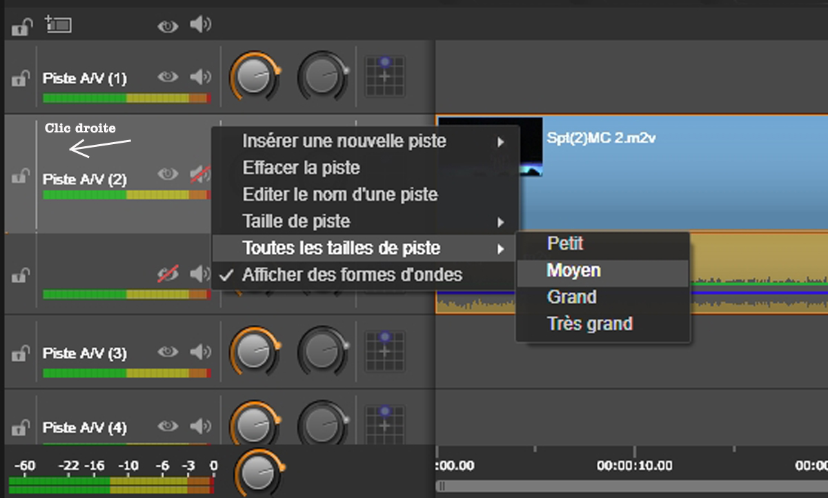

    PS. Je viens de regarder ton capture écran!!! La piste principale est la piste "A/V (2) et ne pas A/V (1) comme toi, tu as fait. Ensuite, un clique droit sur (voir l'image) pour changer la taille de piste.

    C'est tout à fait ton droit d'acheter cette version mais je t'ai répondu simplement cela puisque tu dis que tu ne vois pas les mêmes images de ce que nous avons mis dans ce forum. Il faut accepter qu'il y a des différences assez importante entre la version "Basic", "Plus" et "Ultimate".
    Pour mettre des points, ce n'est pas sur la ligne blanche mais sur la ligne vertes!

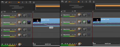

    Regarde ce que j'ai de mon côté :
    Je n'ai pas la même chose. Hors, dans le petit manuel livré avec le CD, c'est la même chose que toi.
    Est-ce un problème d'installation ?
    Quand je clic sur la ligne verte, elle devient blanche.

    C'est normal qu'elle devient blanche si long que tu reste avec la souri dessus. Tu fais un clic gauche qui te permet de mettre un point. Dès que tu retire la souri, la ligne devient de nouveau verte.
