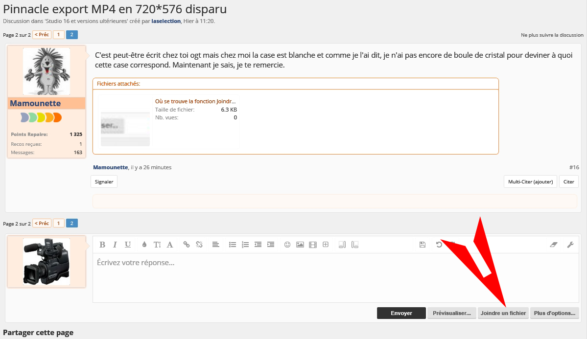

    C'est peut-être écrit chez toi ogt mais chez moi la case est blanche et comme je l'ai dit, je n'ai pas encore de boule de cristal pour deviner à quoi cette case correspond. Maintenant je sais, je te remercie.

    Il faut peut-être fouiller dans les paramètres de sécurités...J'avoue que c'est étrange!!!
    Regardes un peut dans votre compte du "Repaire" dans "Options générales", "Options de notification" et "Option"

    :bravo: Bonjour GCVMP, Bingo et un grand merci. En allant dans "Options générales", "Options de notification" et "Option" j'ai été bien perplexe car tout était coché. J'ai fait l'essai de décocher "Utilisez l'outil de téléchargement (flash) pour envoyer des pièces jointes" et .. oh, miracle, j'ai maintenant accès à toutes les options, dont "Joindre un fichier".
    Quand même l'informatique, c'est un peu c.. :rolleyes:
    Désolée pour l'auteur du thread d'avoir pollué sa demande mais c'était pour la bonne cause.

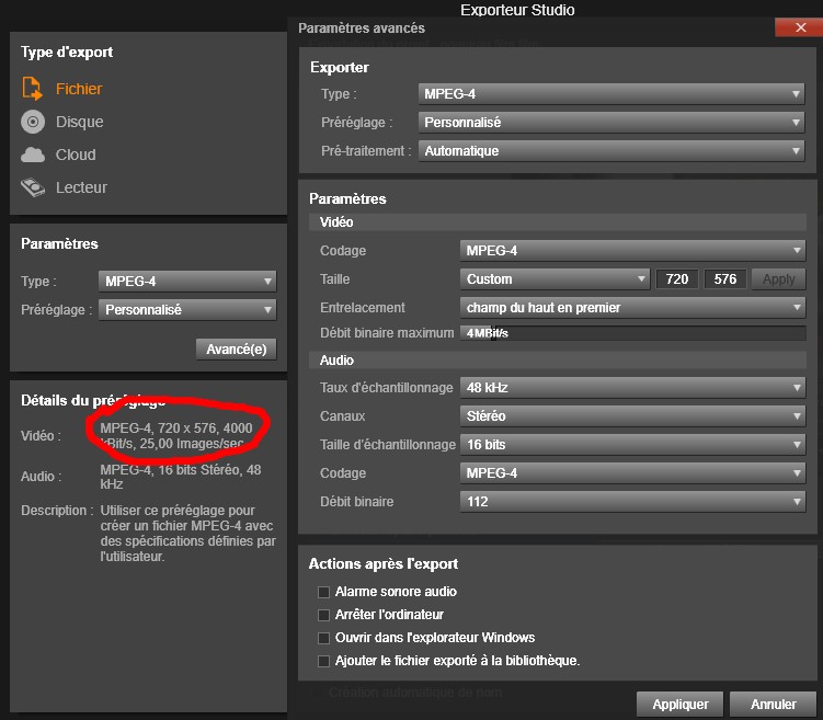

    Peut-être mais j'en doute, à défaut j'avais pensé réinitialisé et faire une sauvegarde du fichier cfg de pinnacle après faut que je le trouve et c'est qu'à partir de la version 18 que l'on peut réinitialiser les paramètres à partir du logiciel.
    J'ai essayé mais je suis bien hélas en Aspect standard 4:3, classique 2d, standard Pal, 25p
    Justement d'ou ma question ! Mais il me semble justement quand j'avais fait mes tests je n'avais as fait de personnalisation et j'étais d'office en 720*576
    Désolé de te contredire Mamounette mais je dois avoir une baguette magique...., cf ma capture ....

    Mamounette n'a pas tort. Dans la capture de tes paramètres création fichier , tu es sous mode (custom) personnalisé. Ce ne sont donc pas des paramètres proposés par défaut en préréglage.

    Tu n'as pas de baguette magique, quand je vois maintenant ta capture d'écran ; en fait, tu as tout simplement fait un choix personnel en sélectionnant "CUSTOM" et la taille du fichier 720x576, champ du haut en premier et débit binaire 4MBits qui est très faible pour obtenir de la qualité.
    Dans les paramètres officiels (par défaut) de Studio, comme l'indiquait ma précédente P.J. on ne trouve pas cette taille en MPEG-4.
    Logiquement, une fois qu'on a sélectionné un des paramètres officiels de Studio, lorsqu'on souhaite réexporter on retombe sur les derniers paramètres. Actuellement je fais des exports de différents montages et mes paramètres ne changent pas d'un export à l'autre.
    S'agissant d'un paramètre que tu as toi même défini, peut-être est ce différent et, dans ce cas, tu dois de nouveau ré-entrer à la main ces paramètres.

    Bon, je te présente mes plates excuses, ou plutôt excuse moi pour avoir écrit "même en personnalisant". J'ai effectivement eu tort car ce CUSTOM apparemment est la personnalisation que tu as choisi pour tes exports, et de plus CUSTOM en 720x576, 4Mbits, mais encore une fois ce ne sont pas les paramètres par défaut de la longue liste présentée par Studio pour le MP4.

    je crois que mamounette t'a apportée la réponse ..
