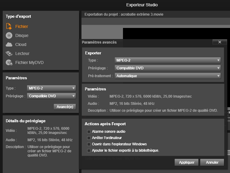

    Je reprends ton titre! "Pinnacle export MP4 en 720*576 disparu"...
    L'export de la résolution 720x576 n'a jamais existé en exportation par défaut dans le format MP4!!!
    Par défaut dans cette résolution il n'y a que le MPEG-2! Et il est encore avec un réglage par défaut à condition que tu choisis compatible DVD!
    Voir image jointe.

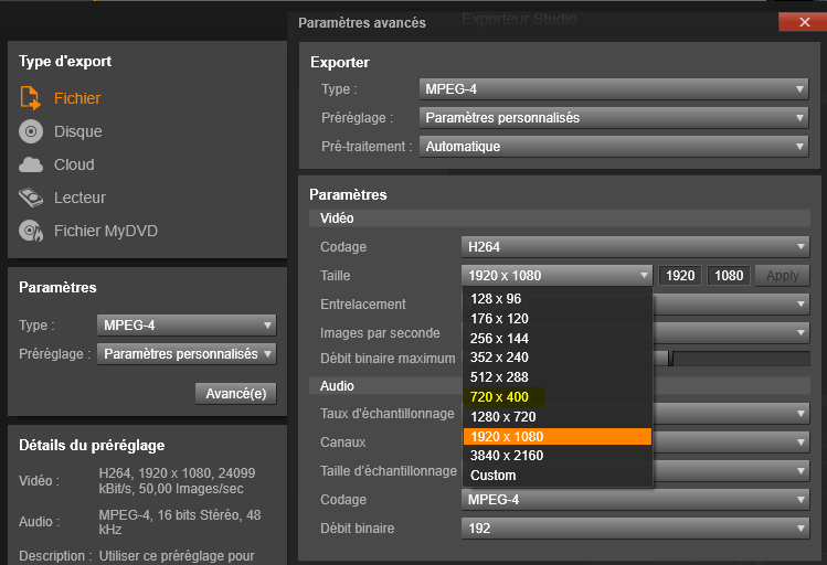

    GCVMP a raison, le MP4 n'a jamais produit du 720x576 à l'export, même en personnalisant. A moins d'avoir une baguette magique ...
    Les seuls exports possibles sont sur l'image jointe :

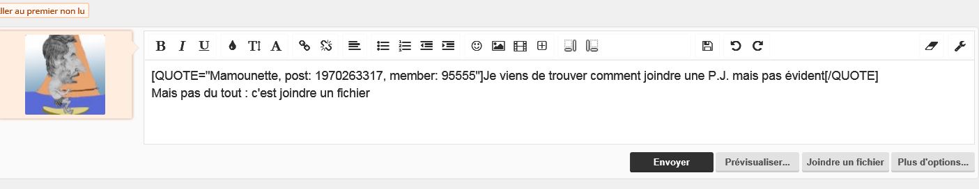

  15. ogt
    Mais pas du tout : c'est joindre un fichier
