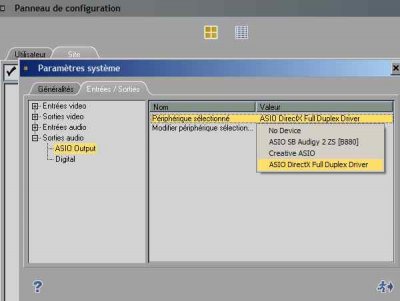

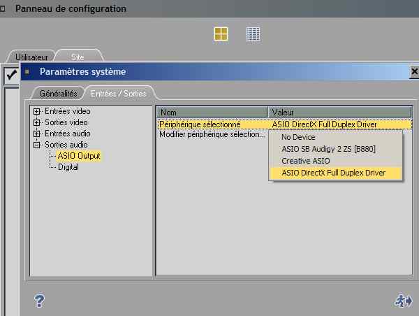

    - J'ai changé ma carte graphique, euréka j'ai l'image mais pas le son en sortie.
    - Dans panneau de configuration d'édition\paramètre système\ sortie audio\ j'ai 2 choix:
    - soit Asio output: qui affiche asio directX full duplex driver, et avec un double clic dessus également no device ( plus de son)
    - soit digital: avec SPDIF à droite de cette fenêtre.
    - L'un comme l'autre pas de son.
    - Ma carte son est un créative EMU10K1 Sb live audio processeur

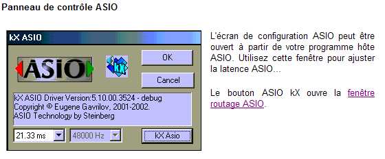

    Normalement, je pense que tu devrais avoir l'option ASIO DirectX Full Duplex Driver. Si ça n'est pas le cas, sérieusement, il faut peut-être changer aussi ta carte son... (moi, j'ai une Audigy 2 ZS, 86,9€ http://www.ldlc.com/fiche/PB00019062.html )
    Maintenant, si tu te sens en forme pour bidouiller un peu, il y a peut-être moyen d'avoir un driver ASIO pour ta carte ici : http://kxproject.lugosoft.com/down.php?language=en mais je n'ai pas testé.
    A titre d'info, voici l'extrait du help des drivers du kX Project

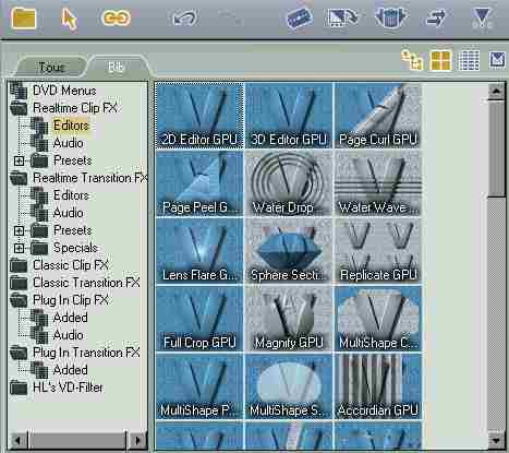

    Pour accéder aux effets spéciaux, normalement tu dois avoir ça, mais comme je ne sais pas ce que tu as, il est difficile de t'aider...
    Essaye d'expliquer un peu plus par rapport à l'exemple ci-dessous.

    Pour info, l'écran du driver ASIO du projet kX
      19.5 KB

    - Pour la bibliothèque j'ai:
    - DVD
    - Réaltime clip FX
    - Réaltime transitions FX
    - Classic clip FX
    - Classic transitions FX jusque la tout fonctionne.
    - Plugin clip FX j'ai mais ne s'ouvre pas
    - Plugin transitions FX ne s'ouvre pas non plus
    - Quand à HL'S VD filter je n'ai pas ceete ligne

    Pour les plugins clip et transition, c'est normal, c'est que tu n'en n'a pas installé (exemple Boris FX ou des plugins VST). Donc pas de souci.
    Pour le son, ça devrait fonctionner en utilisant ASIO Full Duplex. Vérifie également tes branchements, on ne sait jamais.
