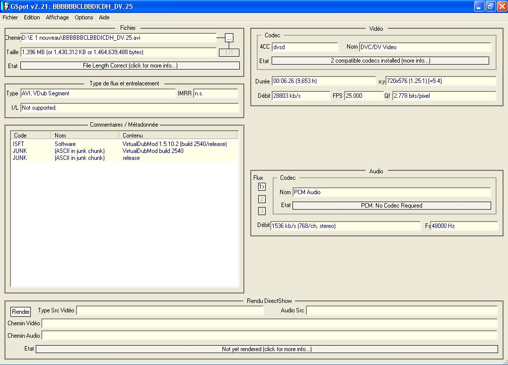

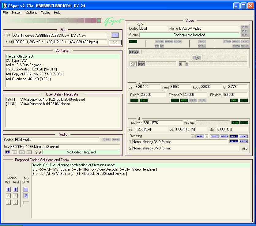

    Je t'envoie la copie d'écran de gspot pour le film actuel et pour un VHS. J'espère que ça passera bien, c'est la première fois que j'envoie une image à un forum.

    peux-tu mettre à jour ta version de GSpot :jap:
    active les commandes de GSpot du bas MS A/V et capte l'affichage

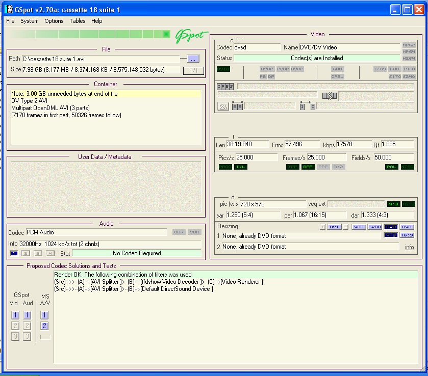

    J'ai désinstallé le Gspot que j'avais et j'ai téléchargé le dernier. Il s'est amélioré, il n'a même pas besoin d'installation.

    Je t'envoie les copies d'écran de GSpot, pour la cassette VHS numérisée (patinage) et pour celle issue du camescope (foret).
