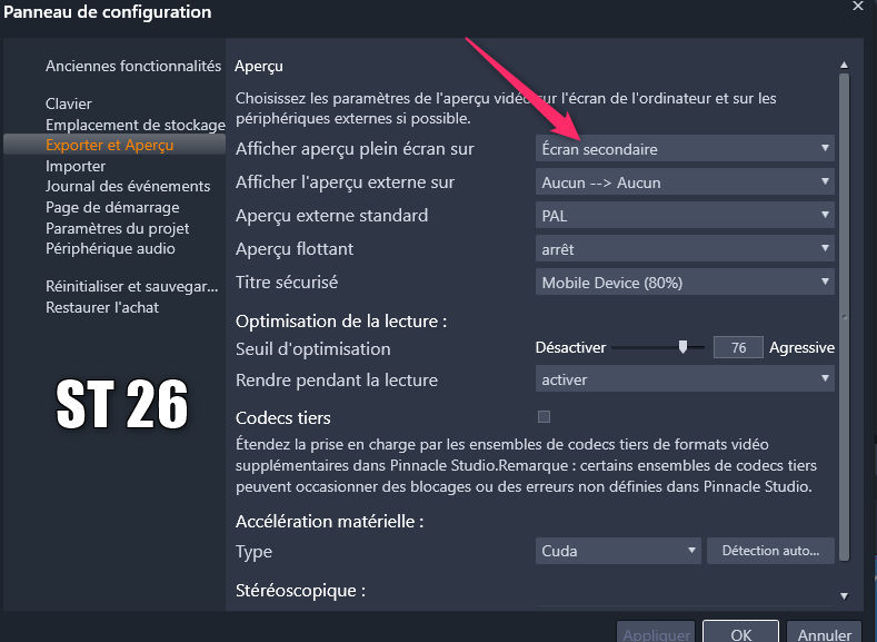

    J'ai bien acheté st ultimat 26. Le problème venait de MJ w11 +- directx!.
    Sauvegarde du fichier content et IMG-templates. Désinstallation de st 21
    complète, nettoyage registre OK.

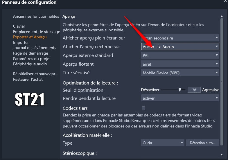

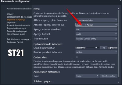

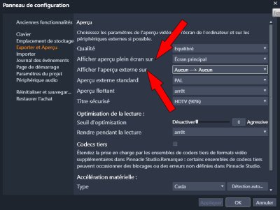

    Installation st 26 ultimat OK. Puis dans configuration "exporter et aperçu "
    afficher aperçu plein écran.
    Tout fonctionne. Récupérer mes projets de film etc. Je joint les 2 configures.
