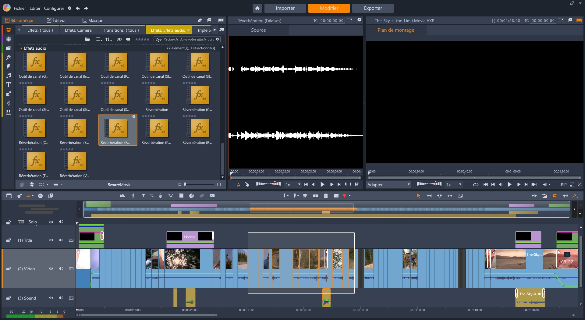

    Hello,
    Est-ce que vous expérimentez ça et pensez-vous que c'est mieux sur la v23 :
    Lorsque je clique et que je déplace un 'wagon' de clips pour le recoller au début du montage, je perd mes wagons et seuls 1 ou 2 clips restent collés ce qui fait que je dois ensuite les faire un par un ce qui est très fastidieux , pourquoi l'aimant 'se décolle' à un moment donné ?

    je suis perplexe. Tu déplaces , comme tu dis un wagon de clips, et tu comptes sur l'aimantation pour qu'ils restent liés durant la manipulation ?
    La fonction d'aimantation n'a pour objet , il me semble, que de rapprocher des clips proche pour éliminer des vides entre les clips. Non de maintenir les clips liés entre eux. Il faudrait essayer la fonction "groupe" pour lier plusieurs clips et tester les déplacements.

    Je viens de vérifier :
    Dans n'importe qu'elle version de studio,
    si vous procédez ainsi :
    1 - sélection de tous les clips à déplacer (clic sur chaque clip avec touche MAJ enfoncée)
    2 - sélection du "train de clips" avec le clic gauche qui affiche alors la main
    3 - déplacement de ce train en restant clic gauche enfoncé.
    => aucun problème de perte de wagons !

    oui ça je sais le faire mais quand on a un relativement long film ça oblige à changer le zoom pour faire cette manip. Avouez que c'est c'est un comportement bizarre pourquoi au dernier moment ça se décolle alors qu'on peut déplacer le block rien qu'avec l'aimantation, ça aurait été bien pratique mais bon je pensais que ça devait marcher.
  5. ogt
    Bien sûr, si vous faites un zoom de la timeline en cours d'opération, vous perdez la selection précédente.
    Dans votre cas, il ne faut pas sélectionner les clips un par un , mais faire un cadre de sélection global sur tous les clips concernés. Ainsi pas besoin de zoom pour cliquer dessus.

    Quand la portion de sélection est entièrement dans la fenetre ... sinon zoom obligatoire
  7. ogt
    On fait le zoom avant, afin d'avoir tout dans la fenêtre, le cadre de sélection englobe tout.

    Oui c'est bien ça c'est pas très pratique surtout quand on doit dézoomer un très long projet ...
  9. ogt
    je ne vois aucune autre solution plus pratique dans aucun logiciel de montage !
    la sélection par cadre est la plus efficace, et elle n'existe pas dans tous les logiciels.

    j'ai compris que le problème est dans le déplacement. Mais babaorum n'utilise pas la bonne fonction pour obtenir le déplacement de plusieurs clips
    page 72 du manuel
  13. ogt
    Comme je l'ai dit précédemment, il n'est pas du tout nécessaire de grouper les clips pour les déplacer, une simple sélection par cadre suffit.

    Mais cette fonction 'grouper' est très intéressante, je perd beaucoup de temps à vouloir recaller des clips , merci ggfx !
  15. ggfx
    11 680
    113
    11 453
    +39 / 133 / -4
    ce n'est pas nécessaire. Mais nous pouvons aussi découvrir, et présenter ce que cette fonction permet.
