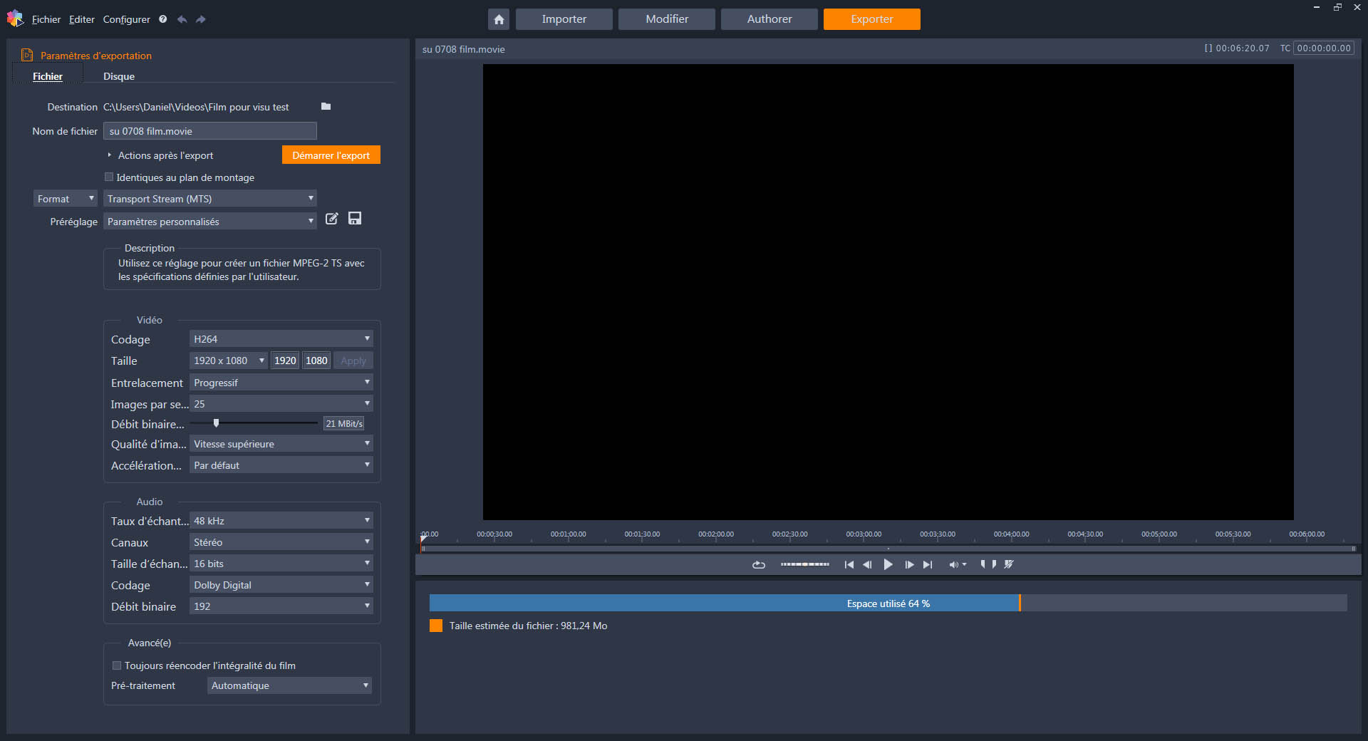

    Encore peu d'utilisation de Pinnacle studio 21. En export je remarque que l'on n'a plus le choix d'exporter en MPEG-4 (ce qui était possible avec Pinnacle 18).
    Je suis obligé de passer par Transport Stream et les paramètre personnalisés mais la sortie est en BDAV ce qui peut poser problèmes en copie puis lecture sur DVD.

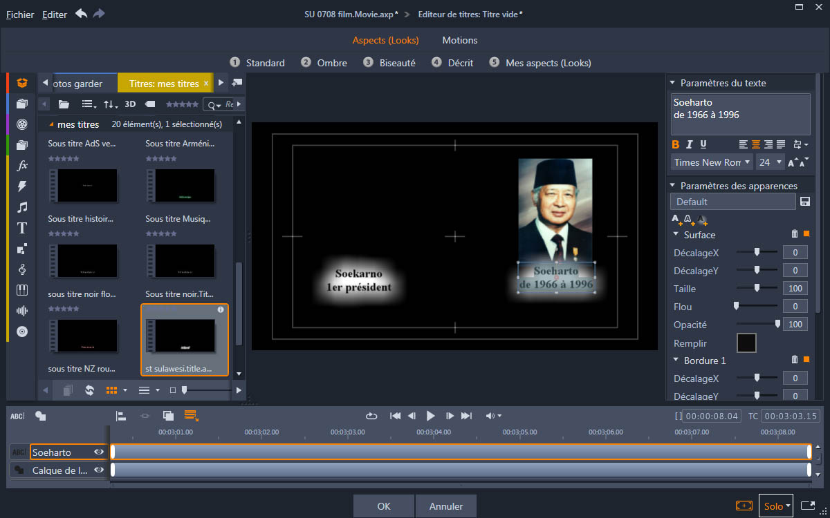

    D'autre part, j'intègre dans un titre quelquefois du texte et des images (petites) à divers endroits comme je faisais avec Pin 18, mais il arrive qu'une image n'apparaisse plus à l'écran, pourtant elle est bien dans le titre et rien n'y fait, même en la mettant au 1er plan? ....

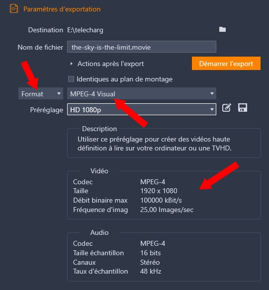

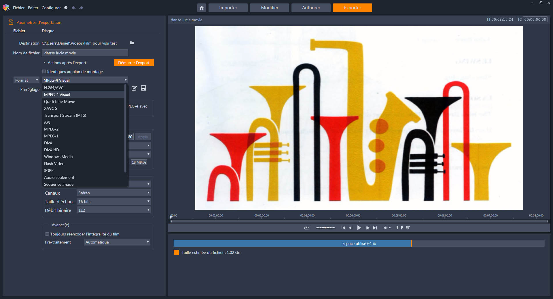

    tu lis comme moi que le format MPEG-4 est bien mentionné !?

    Merci beaucoup. Je n'ai pas dû bien regarder la 1ère fois.
    ci-joint la photo. (j'ai en fait en plus de pinnacle 18 ultimate, Pinnacle 21 ultimate).
    Il me reste à suivre le fait que des photos au texte sont présents mais n'apparaissent plus en lecture qu'en ils sont inclus dans un titre.

    je suppose que ton problème est que des images, que tu ajoutes dans l'editeur de titres, n'apparaissent plus dans l'écran de preview quand tu es sur le plan de montage. Est-ce cela ?
    en faisant un test ,je ne constate pas ce problème de non affichage.
    vérifie que l'écran de preview affiche ce qui est sur le plan de montage , et pas seulement le média source. st21 te propose le double affichage: source , et plan de montage. séparément ou en simultanée. Ce qui peut tromper un utilisateur d'une ancienne version, et qui n'aurait pas fait attention aux nouveautés proposées dans St21
