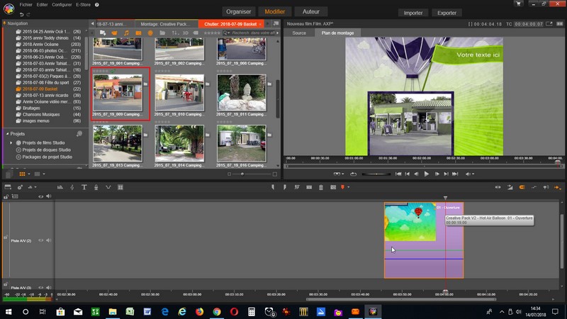

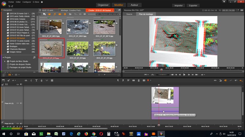

    Mais j'ai un problème de couleurs qui, à la lecture de la timeline, changent complètement de couleur...
    L'orange du fond se retrouve en vert pomme, une photo d'un bâtiment est verdâtre. Ces mauvaises couleurs sont conservées à l'enregistrement.

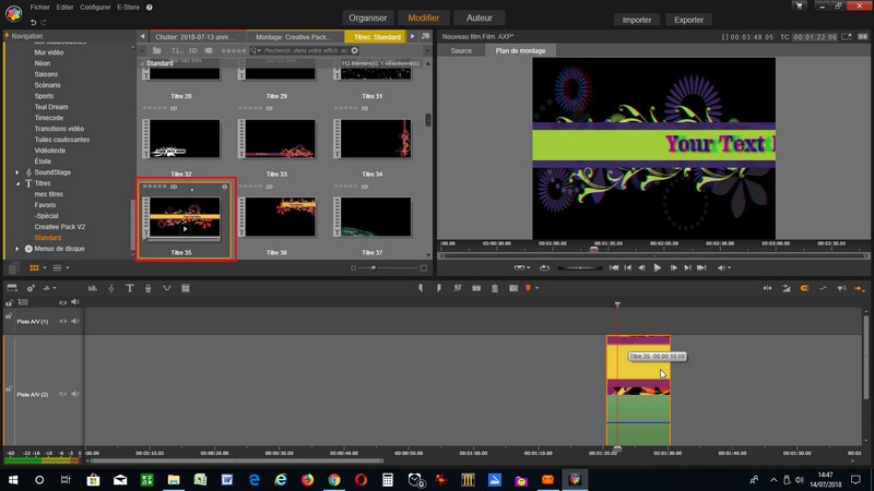

    Je l'avais déjà remarqué pour un titre...
    Je choisis un montage
    Je le regarde en cliquant sur la vignette, c'est bon.
    Je le mets sur la timeline, c'est encore bon.
    et quand je le lis, sur la timeline, même avant de mettre la moindre photo, toutes les couleurs ont changé et c'est horrible... J'aime bien l'orange, mais ce vert pomme...
    Je précise que, pour le moment, ça ne me le fait que pour certains titre, et pour certains montages.
    Que je n'ai aucun problème de couleur avec les clips vidéo, les photos, et les autres titres sur Pinnacle.

    Je vous joins 3 copies d'écran, j'espère qu'elles vont bien passer sur le forum.

    caoulre, ton problème de couleur doit provenir de l'activation erronée du mode stereoscopique prévu pour les camescope 3D.
    d'ailleurs j'observe la présence de l'icone "lunette" dans la barre des outils de l'Editeur. Je n'ai plus St19 présent sur mon PC. Mais je pense que tu as activé le mode 3D. Appuie sur la commande, il doit y avoir une option pour désactiver le mode. Normalement l'outil doit être en mode anaglyphe. Si ça ne change rien, les réglages doivent se situer dans la fenêtre de Configurations du Menu à Exporter et Apercu .

    Comme tu me l'a dit, je suis allée sur les lunettes, c'était déjà sur anaglyphe qui est d'ailleurs par défaut.
    D'ailleurs je n'ai pas tellement de choix. Un qui parle de TV et qui me fait met la photo en double en la transformant de paysage en portrait, un autre "œil droit", un autre "œil gauche"... et deux autres dont je n'ai pas relevé le nom.
    A la suite de quelques clics, je ne sais pas ce qui s'est passé, mais mon image sur l'écran de contrôle est devenue presque carrée, puis ma voiture rouge est devenue violet foncé... Mon fond en 1920x1080 au lieu de tenir tout l'écran comme d'habitude, s'est retrouvé avec une bande noire en haut et en bas...
    J'ai tout éteint... rallumé l'ordi, et pour le moment tout va bien... Le montage qui avait des couleurs bizarre est correct...
    Maintenant, je n'ai plus cette icône des lunettes, que je n'avais jamais vues, et tout va bien.

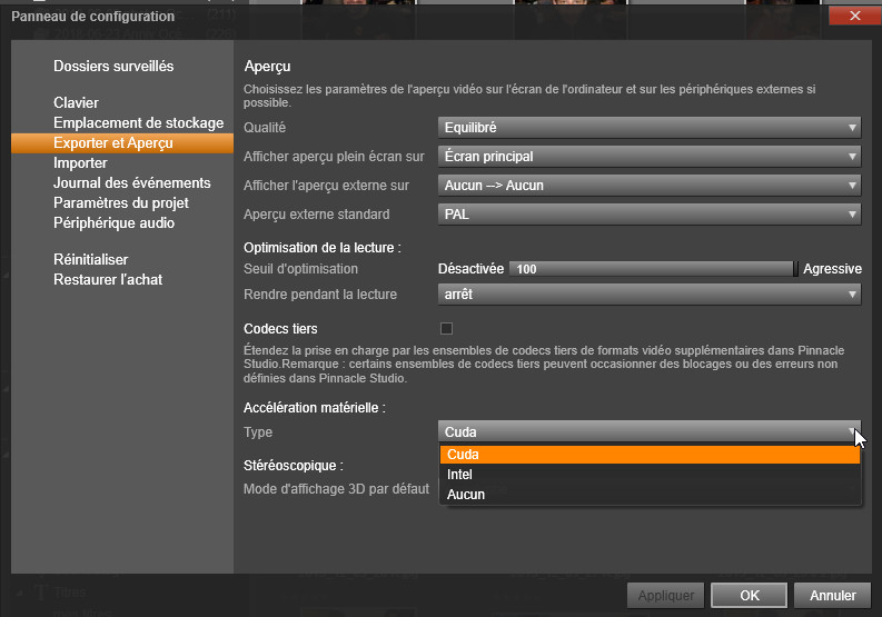

    Dans le Panneau de configuration du menu, il faut vérifier, que dans la fenêtre Exporter et Aperçu, la commande qui active l'accélération matérielle ne soit pas définie sur un type de carte.

    Quelle est la différence entre le double clic sur l'icône et "ouvrir en tant qu'administrateur ?" J'ai eu droit au message "Voulez-vous autoriser ce programme à apporter des modifications à votre appareil ?" J'ai dit oui... sans savoir pourquoi...
    Quand je vais sur "Exporter et Aperçu", j'ai exactement les mêmes renseignements que je passe par l'icône ou par l'administrateur.

    C'est caché sur la copie d'écran, mais là, il y a bien anaglyphe, dont tu m'as parlé l'autre jour.
    Je ne sais pas si j'ai une carte d'accélération. Je ne fais pas des jeux de voitures ou de courses rapides.

    Dans ta fenêtre de capture l'accélération matérielle est activée sur Cuda. Choisis Aucun.

    Par contre ton problème avec les couleurs vient du fait que tu as activé l'accélération matérielle qui est mal géré par ta carte graphique. Dans ton cas "Cuda".
    Alors du dois désactiver ceci et mettre sur "Aucun".
