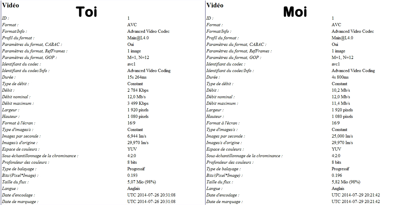

  13. GCVMP
    +64 / 193 / -8
    4 650
    46
    3 949
    Et voilà mes preuves. Il faut pas tout de suite attaquer un logiciel par ce que vous êtes à deux qui ont le même symptôme...
  14. henri quintin
    28
    mes excuses si je suis un peu énervé.
    maintenant explique moi s'il te plait d'ou peuvent venir ces différences

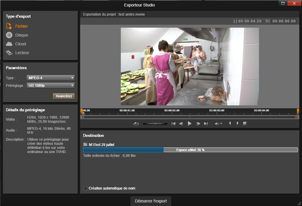

  15. GCVMP
    +64 / 193 / -8
    4 650
    46
    3 949
    Fait une capture écran de ta fenêtre d'exportation!
    Je le fais aussi et on compare!
    Et voilà,
