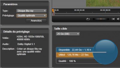

    Il peut que ça se produit quand tu viens d'ouvrir ou de changer des paramètres des l' "Exportateur Studio". Dans ce cas, tu choisi(de nouveau) la "Taille cible" dans ton cas "25 Go (DB)". Tu ferme l'exportateur pour l'ouvrir de nouveau ensuite. Et là tu verra 100%.

    :col:autre problème qui me bloque pour continuer d'investiguer :quand je veux choisir dans les paramètres de l'export le Type "Disque Blu ray " un message m'informe : " L'ensemble des paramètres est incorrect.Les paramètres par défaut seront définis " ....et le type est défini par défaut en DVD !!!!!!!
    J'ai bien entendu essayé toutes sortes de paramètres .... sans succés
    Je suis donc bloqué pour exporter en disque blu ray
    Pouvez-vous m'aider sur ce 2ème problème qui n'a rien à voir,je vous l'accorde , avec le précédent ?
    Merci par avance
    :-)je viens de résoudre ce 2ème problème en supprimant le fichier .xml dans C\users\......\pinnacle\studio\16.0\seettings ( comme indiqué dans un autre post ) et du coup cela a résolu le premier puisque je peux obtenir une qualité de 100% en choisissant" qualité optimale "et non "adapter à la taille du disque " dans Paramètres
    Euréka
    Merci à vous deux:laugh:
