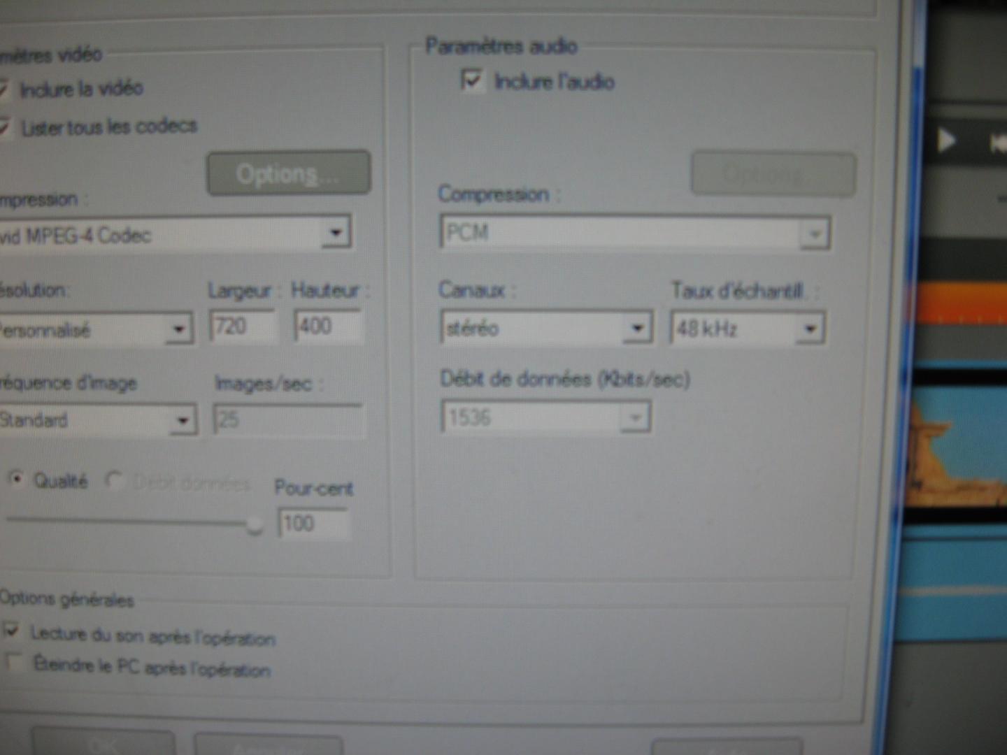

    Mais... j'ai encore un problème en fait. Je te disais que le son en PCM ne posait finalement pas de problème... en fait si.
    Petit rappel :
    Lorsque je veux convertir le film en Avi, je peux changer le codec pour la partie image, mais pour le son c'est grisé et cela reste sur PCM.
    Le hic c'est que ça prend beaucoup trop de place (1,2 giga rien que le son alors que mon fichier ne devra pas excéder 1Go... !).
    Je précise que j'ai réussi à obtenir le bon résultat en passant ensuite par Virtual Dub et en changeant le son comme je le désirais mais cela me semble bizarre qu'on ne puisse pas y arriver directement avec Pinnacle. Pourquoi ce PCM obligatoire ???
    Le codec X-Vid est le 1.30 final, le codec divx le 6.9.2.

    je ne savais pas que tu as des impératifs de place .
    je te fais remarquer dans ta capture que la dimension image est 720x400
    si dans les paramètres de création , tu choisis AVI et lister tous les codecs, tu es en effet limité dans le choix des paramètres audio. Cela quelque soit le codec listé choisi. Et tu n'es pas assuré de ne pas avoir des problèmes en création.
    je ne sais toujours pas quel est le support final pour ta vidéo. Mais si tu souhaites avoir accès à plus de paramètres de création, tu devras te contenter des codecs standards. Pourquoi pas du mpeg-4, puisque c'est le codec choisi dans la liste. Ainsi le codec audio ne sera plus du PCM.
    Pour diminuer la place que prend ta vidéo, tu seras obligé d'abaisser la quantité du débit des données, donc la qualité.
