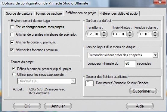

    Comme dans tous les logiciels, il y a probablement un menu d'options, ou de configuration, ou de paramétrage, dans lequel on peut décrire les différents répertoires utilisés.
    Je ne connais pas Studio 15, mais dans la version 17, c'est le Menu Configurer : Panneau de configuration, et la rubrique Emplacement de stockage.
    C'est en général la premiere chose à faire lorqu'on démarre un nouveau logiciel : regarder les options/paramètres, et modifier les options par défaut, pour les adapter à sa configuration et ses propres besoins.

    c'est effectivement le but de ma question , car je n'arrive pas a trouver dans l'aide de PINNACLE STUDIO 15 la procédure qu’il faudrait faire pour emmener STUDIO 15 a stocker ailleurs que dans le DD '' C '' -

    un gros problème de méthode :D la superFAQ du forum propose une méthode de travail et d'organisation. On ne s'organise pas une fois que le disque C est plein.
    Par défaut , Studio et Windows proposent une organisation avec des emplacements définis de sauvegarde . Mais tu es libre de définir tes propres emplacement pour chaque catégorie sur un DD différent . Rien n'oblige à tout conserver sur C . Ce n'est qu'une organisation par défaut. Où est le problème pour définir un chemin de sauvegarde manuellement ? De même , Le chutier affichera les fichiers de n'importe quel dossier que tu ouvriras.
    maintenant que le mal est fait , tu as la possibilité de vider le dossier Render qui stocke les fichiers auxiliaires
    puisqu'il s'agit de St15 . Regarde dans le menu Fichiers. Il doit y avoir une commande pour sauvegarder l'ensemble d'un même projet . Théoriquement il est possible par cette sauvegarde d'échanger un projet et de l'ouvrir sur un autre PC.

    mes dossiers auxiliaires ( render ) sont dirigés vers mon DD '' E '' et nettoyé après chaque montage de film - pour cela , je suis d'accord avec vous -
