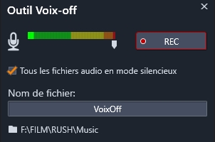

    Il est toujours question de voix off
    Les fichiers voix off d'un montage avec studio 20 s'enregistrent dans le dossier c:\utilisateur\willy\musique.
    J'aimerai qu'ils s'enregistrent sur un autre disque dur où sont tous mes fichiers personnels.
    Cela est-il possible et comment ?
    Je n'ai pas trouvé la solution dans l'onglet configuration de Studio.
    Je suis sous windows 10.
    Merci de m'aider.
    Willy
  5. ggfx
    11 680
    113
    11 453
    +39 / 133 / -4
    je t'informe qu'un nouveau patch correctif pour St21 est disponible. Donc à télécharger et installer pour vérifier si ton problème est corrigé.
    en ce qui concerne ta question sur le dossier de stockage . Il t'appartient de définir par toi même un dossier différent du dossier par défaut qui est dans C:
    Il te suffit de cliquer sur le logo dossier à gauche de l'inscription de l'emplacement de ta sauvegarde, dans la fenêtre de contrôle Voix-Off, et de choisir dans l'arborescence de tes dossiers où tu définis la nouvelle sauvegarde. Voir la pièce jointe
  6. Vanmarcke willy
    86
    Bonjour
    Grand merci je n'avais vraiment pas les yeux en face des trous.
