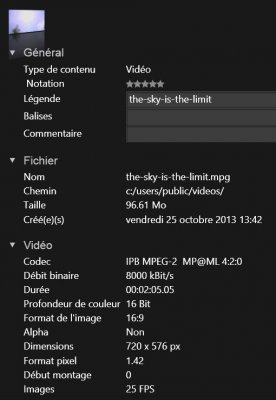

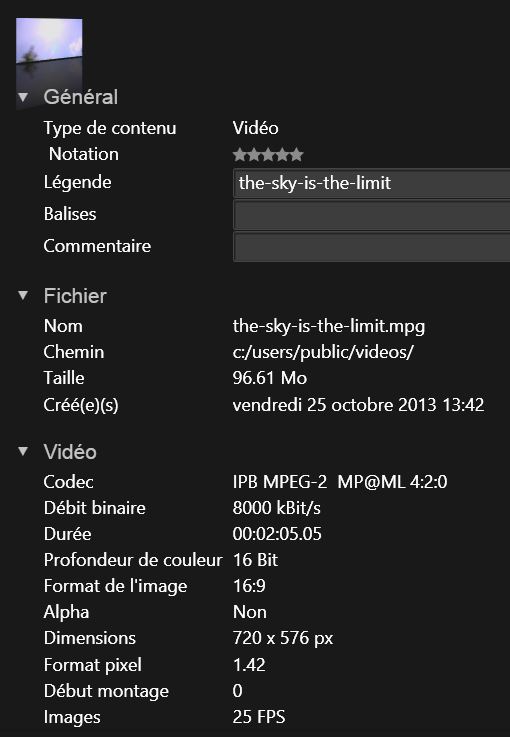

    J'ai essayé sur l'exemple fourni "the sky is the limit" au format codec IPB MPEG2 toujours pas d'affichage

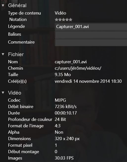

    Par contre j'ai réaliser une vidéo a partir de la webcam qui est au format MJPG
    J'arrive a la visualiser avec le son

    Même la vidéo fourni en exemple par pinacle ne fonctionne donc je ne pense pas que le problème proviens de là.

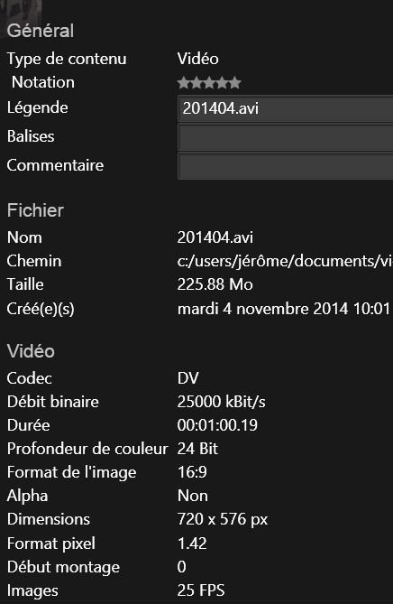

    Voici les types de vidéo qui ne fonctionne pas :
    ci-joint HS1 vidéo fourni par pinacle
    HS2 vidéo personnel
    Vidéo qui fonctionne
    GOOD
      51.3 KB
