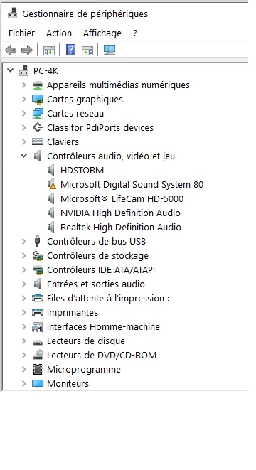

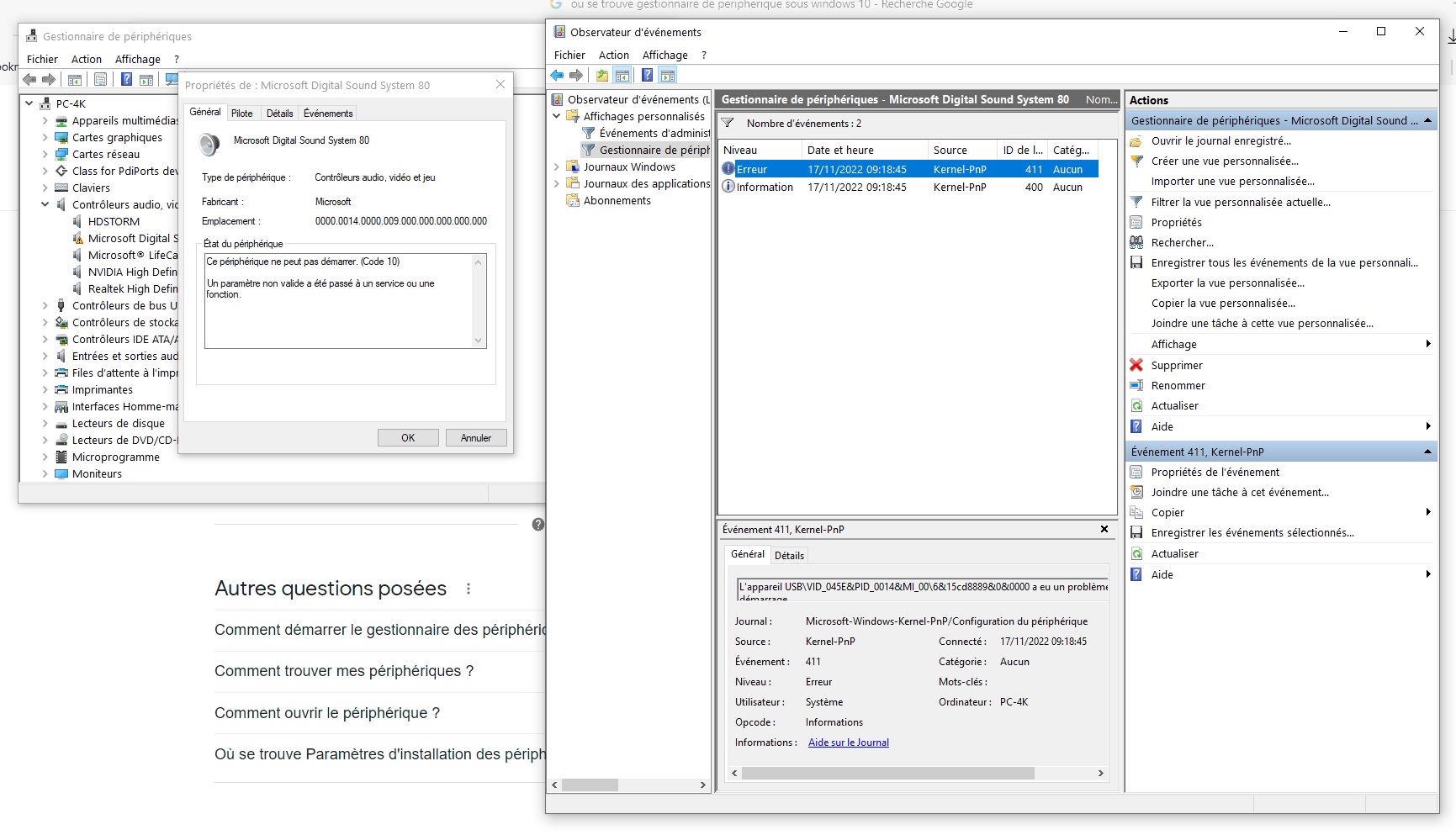

    Ci joint quelques fenêtres du gestionnaire. Le problème pour moi c'est que je ne suis pas très fort
    en informatique...
