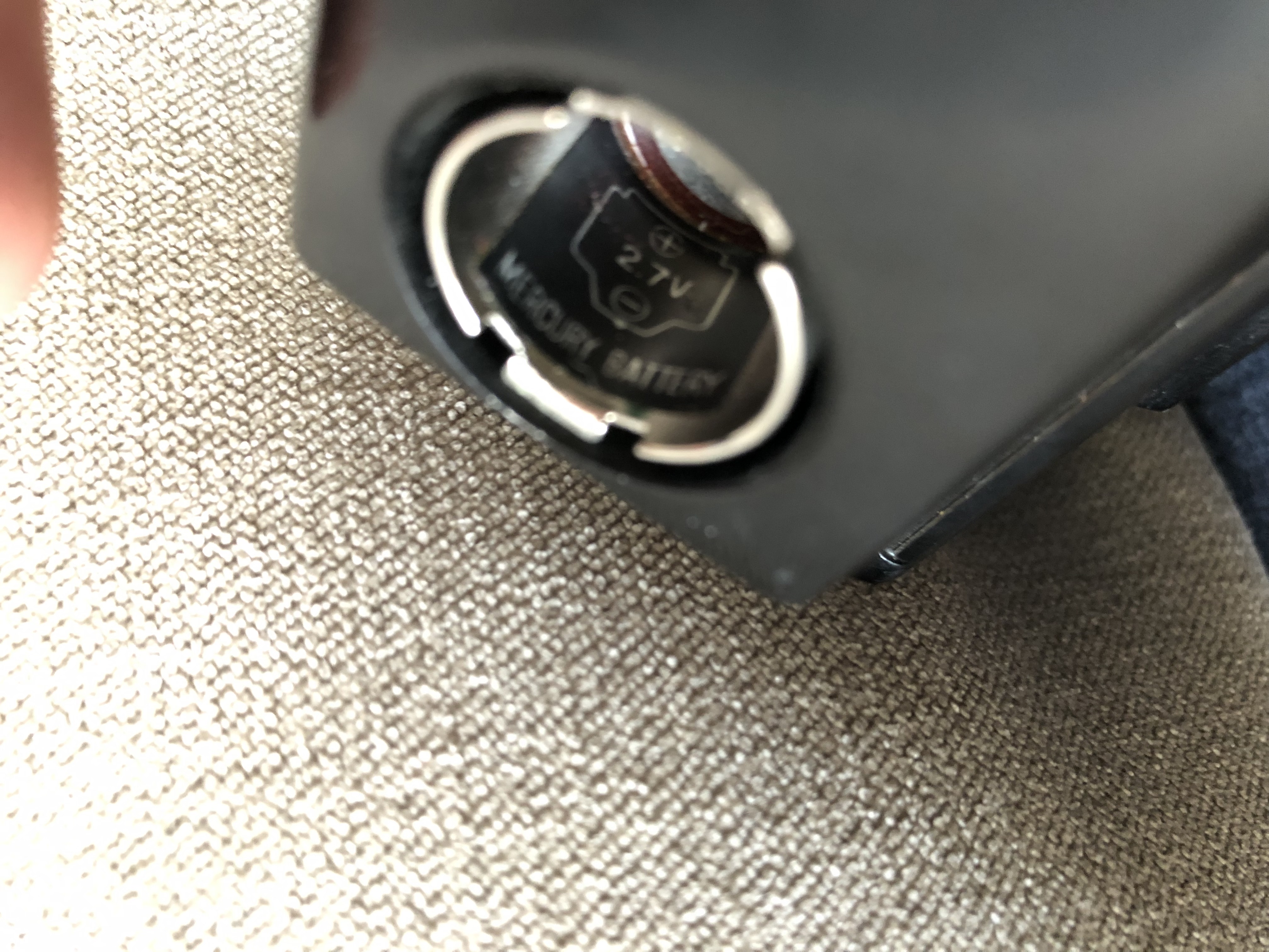

    Bonjour à tous, je viens vous demander de l'aide concernant ma caméra super 8, la Chinon 38 Pacific. Tout d'abord, j'aurais voulu quelle est la référence de la pile en lien avec cette caméra ? De plus, savoir si la ou les mercure de 2,7 volt (car je ne sait pas si il faut en mettre deux) sont en lien avec le posemètre ? Est-il possible de filmer sans ? Enfin que me conseillez vous d'acheter comme piles sachant qu'il n'existe plus de pile au mercure de 2,7v et qu'il faut si je me suis bien renseigné que le courant soit le plus stable possible. Au passage si quelqu'un à la notice d'utilisation de cette caméra ou un lien je suis preneur car il y à certains boutons dont la fonction m'est inconnu. Merci à vous

    un lipo a 3.7V avec un regulateur

    Oui c'est pour alimenter le posemètre mais la PX-14 n'existant plus, on devrait pouvoir s'en sortir à défaut d'équivalence avec des piles bouton de même diamètre en les mettant en série l'une sur l'autre jusqu'à obtenir le tension demandée et en respectant les polarités. Je l'avais fait sur ma cellule Minolta Autometer.

    D'accord, et que me conseilleriez vous comme piles boutons à mette dedans, avez vous peut être une référence particulière ? Car il en existe beaucoup.
    Comment puis-je m'assurer que les piles fonctionnent bien ou du moins remplissent bien leurs rôles sur la caméra ?
    Pour les autres piles à mettre dans le manche vous me conseillez des AA ou AAA ? Rechargeable ou non ?

    C'est le diamètre du logement et la tension finale obtenue après le montage en série qui vous le dira, testez au contrôleur position voltmètre courant continu entre pôles positif et négatif.
    Ca je n'en sais rien, ça dépend de l'état de la caméra et des contacts qui doivent être propres et fermés.
    C'est une question de dimension, à vous de voir le diamètre adéquat sur la caméra.
    Pour la tension, les piles font 1,5 V, les accus 1,2 V.

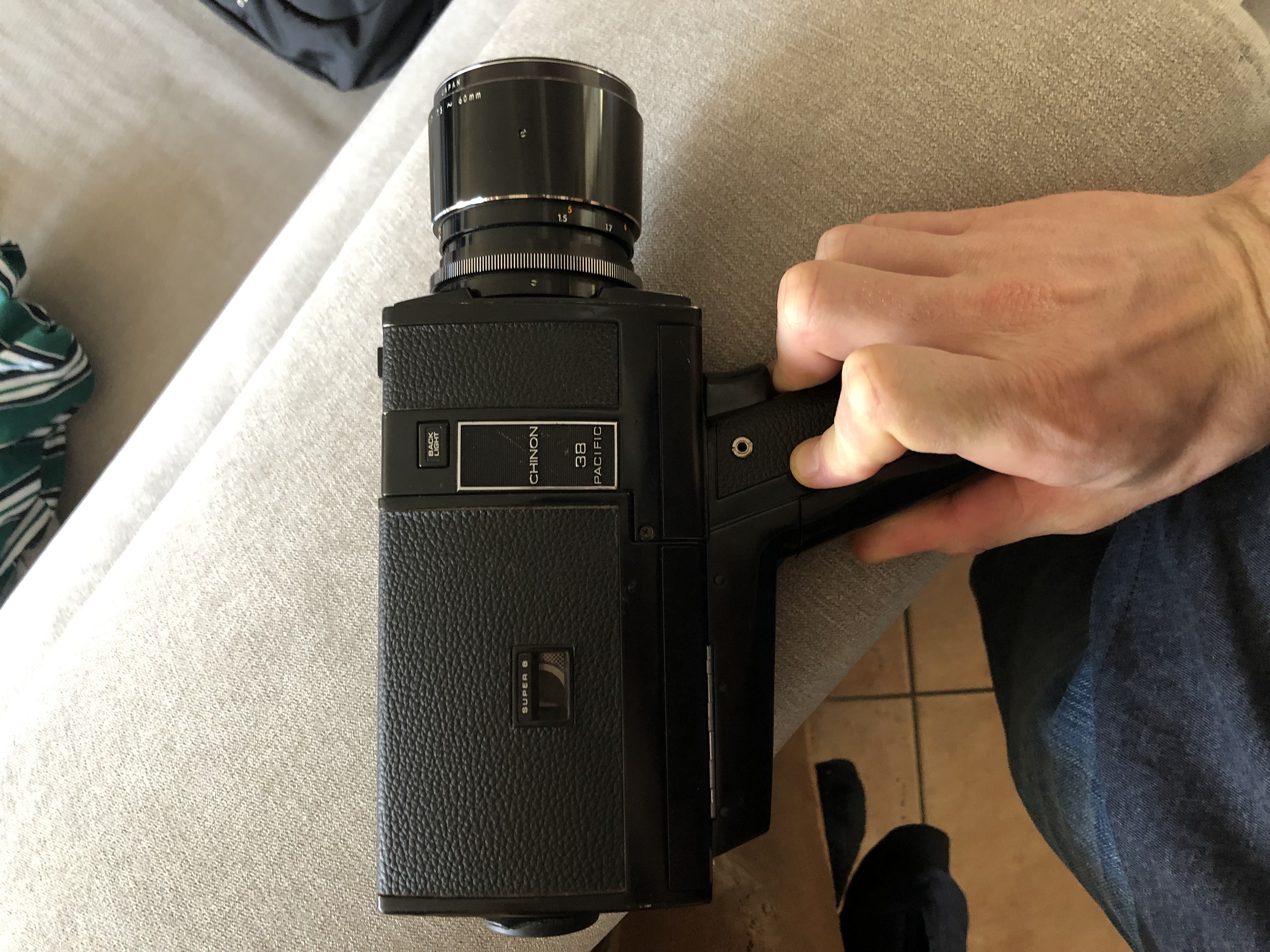

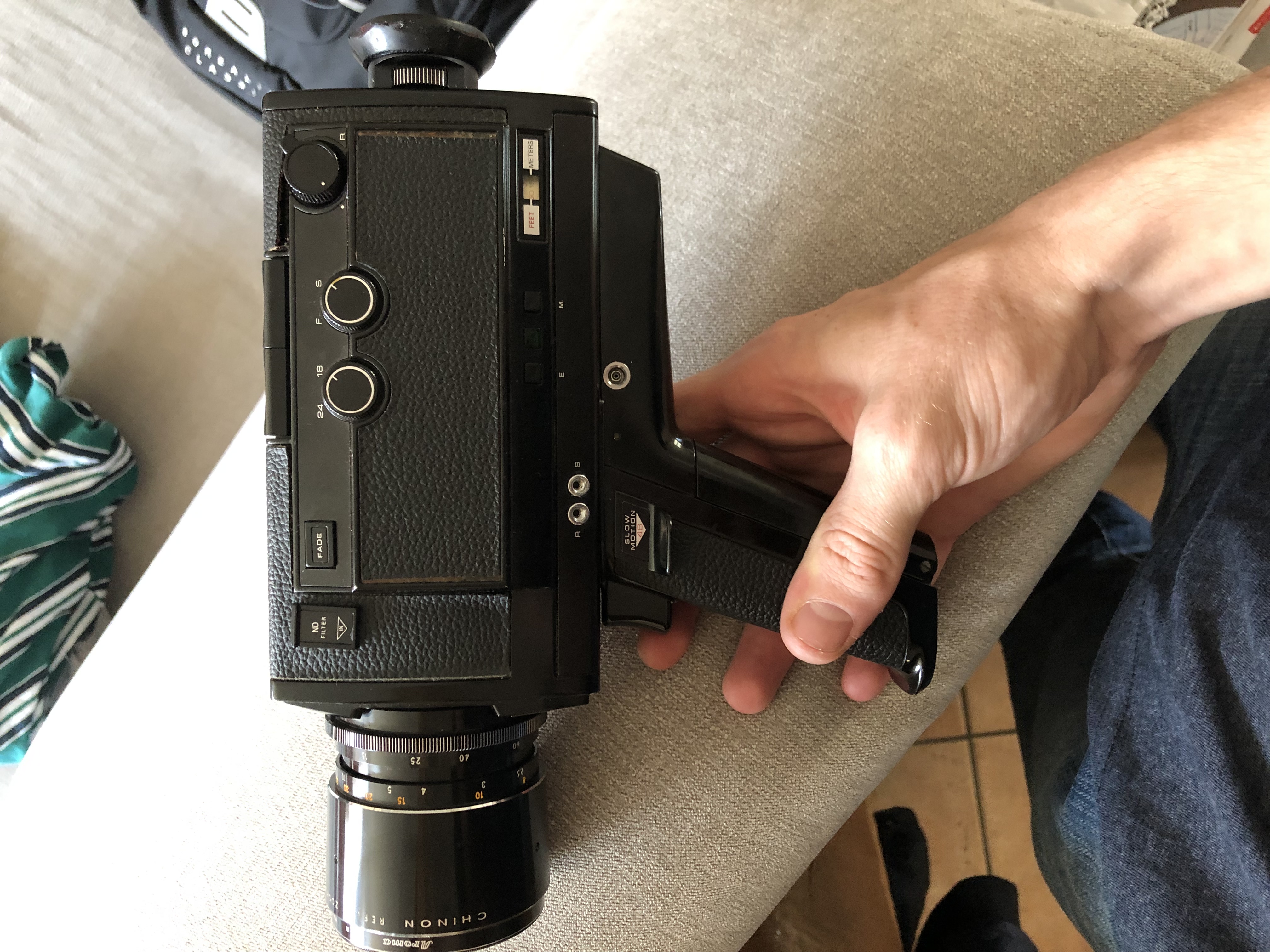

    D'accord merci beaucoup, dernières questions. Il y a certains boutons qui me sont inconnu tel que "fade" et la possibilité de régler la camera sur "s" ou "f" savez-vous à quoi correspondent-ils ? Enfin j'ai un filtre de couleur orangé directement intégrer dans la caméra que je peux mettre ou enlever grâce à un bouton que me conseillez vous sachant que je vais filmer en scènes lumineuse (ibiza) avec la pellicule Kodak V3 50D

    La 50D est de la pellicule lumière du jour DAYLIGHT), n'utilisez surtout pas le filtre orangé 85, c'est pour les pellicules T (lumière artificielle 3200/3400K) pour les utiliser en lumière du jour
    "Fade" c'est pour un effet de fondu au noir. Quant à "S" ou "F", je ne sais pas peut-être que cela correspond à Speed (vitesse d'obturation ou cadence de prise de vues) ou Single = image par image et F pou F/stop = diaphragme mais ça peut aussi signifier F = Focus pour mise au point. Je vais chercher.
    Contactez un spécialiste du Super8 comme Super8france.

    D'accord merci, on m'avait proposé aussi comme solution f pour "film" et s pour "single" image par image. Peut être que les photos poster en début de conversation peuvent vous aider.
    Si vous arrivez à me trouver la notice je l'ai chercher partout sur internet impossible de mettre la main dessus peut être connaissez vous des caméras similaires avec une notice.

    Pour S et F, c'est pas Slow et Fast ?
    Après savoir ce qui est slow et fast faut voir : le zoom, le fade .... voire vitesse (18/24)
  10. Tim.hrt
    Effectivement je viens de vérifier, et le s et f correspondent au slow and fast du zoom ! Merci à tous ceux qui m’ont aidé cela va m’être précieux lors du tournage.
