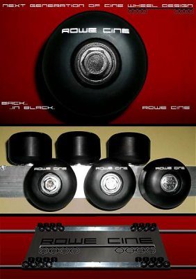

    Je conseil au personnes qui souhaiterai fabriquer ce genre de Dolly de ne surtout pas utiliser ces équerre.
    Pourquoi ?
    Tout simplement, parce que j'en ai fabriquer un, mais je me suis vite aperçu du mauvais alignement des roues et du risque de chute.
    J'ai donc fabriquer ce genre de support.
    En allant chez un ferrailleur notamment sur paris on demande 2 cornières de 1 m, et on y fixe 12 roues de skateboard voir plus, et puis le tour est joué.
    Je prend des photos de mon Dolly et je les post.
    A votre dispo.
    Cordialement.
