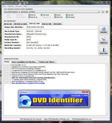

    Au passage ,un bon log pour connaitre les caractéristiques d'un support :
    DVD Identifier.
    sur la copie écran: un DVD Verbatim produit par Mitsubishi
