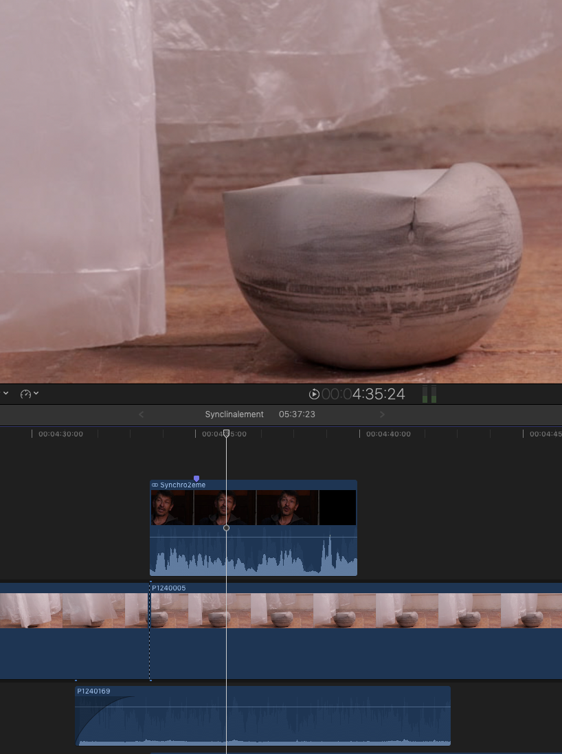

    une énigme :
    j'ai connecté un plan synchronisé sur ma TL, mais quand je lance la lecture il n'apparaît pas , enfin presque jamais, je l'ai inséré dans la TL et là il apparaît bien, je le remets connecté, il apparaît à la première lecture mais plus ensuite ...???
    J'ai essayé la lecture en proxy, ça ne change rien ...
    qui peut me guider pour résoudre ce qui est pour moi un mystère ?

    Effectivement, c'est curieux…
    Qu'entends-tu exactement par 'plan synchronisé' ?
    Pourrais-tu fournir une capture d'écran de la partie concernée de la timeline, lorsque le plan en question est connecté (cmd-Maj-4 puis délimiter la zone à l'aide du pointeur) ?

    plan synchronisé (rush + son ext)
    j'ai fermé FCP, je le réouvre je reconncet mon plan qui était ds la TL à la fermeture, premier passage ça lit ensuite comme sur la capture où on voit bien l'image de la TL alors que la tête de lecture est sur le plan connecté ;
    j'ajoute : même dans la TL le plan synchronisé n'est pas toujours lu, souvent ce n'est qu'une image fixe, alors que dans le visualiseur il est normal... c'est peut-être mon Mac ?

    As-tu essayé de mettre les préférences à la corbeille ?

    Je me risque à une hypothèse, mais ne riez pas !
    Et si ton plan avait son réglage d'opacité réglé sur 0% ?

    Ou simplement que la visualisation de la piste est désactivée ?
    (mais sur l'image on ne voit pas toute la timeline)

    Non je n'ai pas touché à l'opacité en plus en déplaçant le plan dans la TL il réapparaît mais parfois en image fixe ...
    la visualisation de la piste ? mais on est sur FCP par sur Première, je ne vois pas de quoi tu parles ( le V peut-être, dans ce cas non )

    Si tu traduis de Première à FCP l'hypothèse d'OGT : et si ton plan était désactivé ?
    Mais comme l'histoire de l'opacité, ce serait constant. Le plan bien visible sur la Time Line mais invisible dans le visualiseur à la lecture.
    As tu essayé de placer ce plan qui pose problème ailleurs sur la Time Line là où il sera seul (inséré entre deux plans, ou tout bêtement à la fin de ta Time Line?

    Non, il n'y a pas à rire, c'est une question que je comptais poser.;)
    Il y a aussi le 'Mode de fusion' qu'il faudrait vérifier.
    @BURRHUS
    Non, le plan n'est pas désactivé, il serait en couleur sombre…
    Si la suppression du fichier de préférences n'apporte pas de changement, je te suggère de tester ceci :
    - créer un nouveau projet et vérifier la constance du comportement erratique,
    - lancer FCP X à partir d'un compte test à créer. Et vérifier se qui se passe à partir de ce compte,
    - enfin, nous mettre ton plan au téléchargement (WeTransfert) pour voir si le problème perdure dans un autre contexte que le tien.
