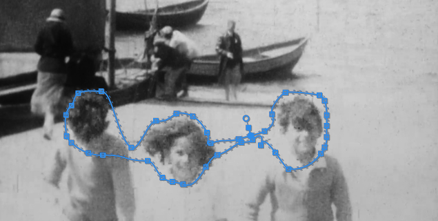

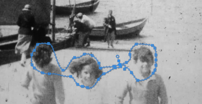

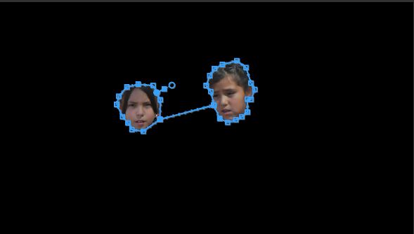

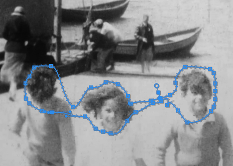

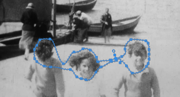

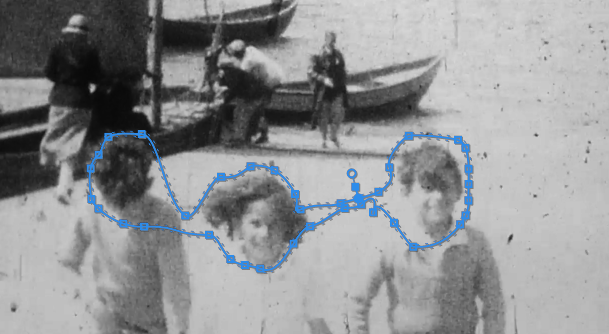

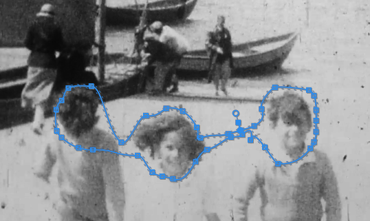

    Il faut ne faut effectivement ne réaliser qu'un seul masque, mais faire en sorte que les différentes parties ne soit reliées que par un seul trait.
    (en fait 2 traits, mais que on fusionne en déplaçant et superposant les 2 extrémités).
    Voir exemple sur l'image 1 et inversé sur l'image 2.
  3. Pelikan
    29
    Merci Olivier, j'ai appliqué cette méthode, ça marche assez bien, il y a juste le tracking qui est délicat mais dans mon cas les visages ne s'écartent pas trop les uns des autres et ça fonctionne. Je pense que ça intéressera tous ceux qui ont un plugin pour enlever les poussières et les éraflures :
    en préservant les visages on peut faire un dépoussiérage plus agressif.
    François

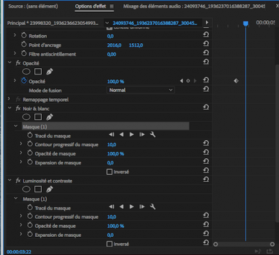

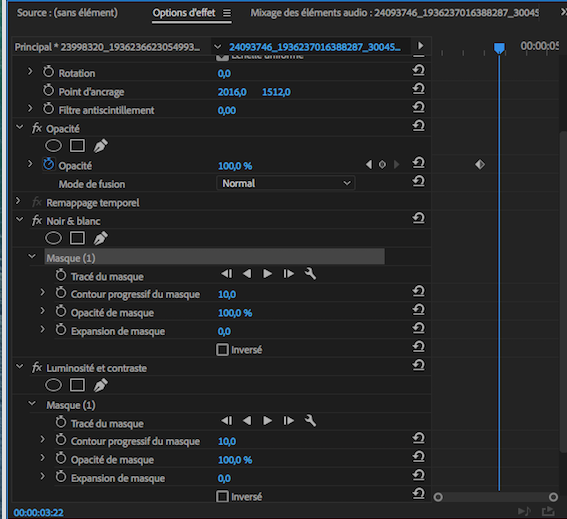

    Bon à savoir, on peut copier un masque pour aller le coller dans un autre effet, ce qui évitera de refaire l'entourage.
    Par exemple j'ai copier le masque (1) de l'effet Noir et blanc que j'ai collé sur l'effet Luminosité et contraste et automatiquement le masque (1) est créé.
    Au final on peut combiner plusieurs effets.
