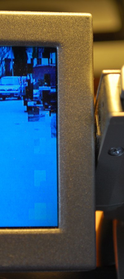

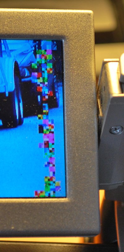

    Bonjour à tous,
    je filme depuis 10 ans avec une cam mini-DV SONY DCR PC 100 E, qui a dû tourner pour approximativement 30 ou 40 cassettes (film + visionnage). Depuis quelques mois, j'observe des bandes verticales inconnues lorsque je visionne les films ; elles se placent sur la droite de mes films, ça donne ça : voir les 2 images en pièces jointes.
    Les carrés des carrés varient, mais ils gênent toujours la lecture à un moment ou un autre.
    Je n'ai pas trop idée comment me débarrasser de ça, toute aide sera bienvenue.
    Merci par avance
    JP

    Dans un premier temps, tentez de passer la cassette de nettoyage des têtes, si pas mieux une opération de maintenance sera à effectuer, reste à savoir si ça en vaut le coup...

    salut , en général , les gens préfèrent être confortés par plusieurs avis . Ici , c'est le même avis qu'homero , à savoir que ces petits carrés sont la conséquence d'une mauvais lecture , par le camescope , des 1 et des 0 qui constituent le signal video numérique enregistré sur la bande. La premiere chose à faire est effectivement d'effectuer un nettoyage des têtes avec les K7 spéciales vendues pour cela . Lire cette K7 pendant 10 secondes env et vérifier ce que ça donne . Cependant , ça peut être plus compliqué car il faut être sur que la K7 qui montre ce défaut a été enregistrée dans de bonnes conditions cad avec des têtes propres . C'est pourquoi je vous conseille , après nettoyage , de lire une K7 réputée SANS DEFAUT , sinon vous allez tourner en rond. Il serait étonnant que ça vienne d'une usure des têtes : un ami possède le même camescope , il a enregistré 3 fois plus que vous et la camera fonctionne tjrs parfaitement.
    PS : le défaut s'appelle en jargon technique : apparition de macro-blocs en lecture.
