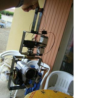

  6. Diego.26
    150
    tete de ma grue photo
    voilou les photos de la tête de ma grue en esperant que ca puisse vous aider un petit peu!!!
    je suis a dispo pour répondre a vos questions si vous en avez!!
    bonne journée a tous
    clement:)

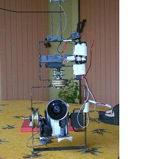

  7. Diego.26
    150
    d'autres photos
    encore de sphotos de ma tete
  8. Diego.26
    150
    et encore....
  9. Diego.26
    150
    une dernière...
  10. Xl1s'iste
    3 150
    1 331
    Très bien en apparence ! [​IMG] Et en pratique, c'est suffisement fluide ?

  11. JULIEN
    JULIEN Repairenaute émérite
    2 569
    Oublie que je suis modérateur, je suis plutôt admirateur!
    Bravo pour la construction du cadre intérieur pour le "tilt" (mouvement vertical avec un axe de rotation horizontal passant par le centre de gravité du camescope). Mais pourquoi n'as-tu pas continué sur le même principe pour le "pan" en faisant passer l'axe de rotation vertical par le même centre de gravité avec un cadre plus grand, au lieu de le placer au dessus ? Tu risques d'avoir un mouvement de balancier chaque fois que tu déplaceras la grue, alors que dans l'autre cas, ça n'entraînerait aucun balancement. Somme toute c'est la forme du cardan.
    Enfin, ce n'est que mon avis.
