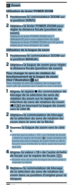

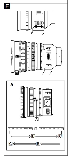

    Cet ergot permet bien de modifier le sens de la bague de zoom mais, si je comprends bien, il faut l'aligner avec un autre repaire.
    Extrait du mode d'emploi en français.

    C'est OK , il fallait forcer un peu et j'avais la trouille, mais c'est bien pour ça, l'inversion du zoom, et qu'il y a deux échelles de valeur écrites sur la bague, inversées bien sur !
