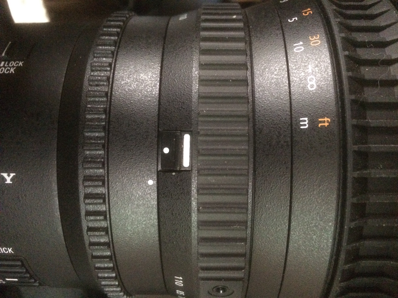

    Le point blanc de l'objectif (page 23 de la FS7 première du nom) est le repère pour fixer l'objectif et ne se situe pas sur la bague de zoom. De plus il s'agit de la FS7 M2 et là il y a un point blanc sur la bague et aussi un "petit" bouton" à deux positions, et si on pousse le bouton, il devient noir, il y a donc bien deux positions...je ne trouve pas de photo de ce côté là de l'objectif...

    Tu peux nous faire une photo ?

    Blocage de la bague du zoom sur une position précise ??

    Je vais tenter : ce ne serait pas une histoire d'hyperfocale ?
    Le moyen le plus simple, c'est de faire des tests !
  10. PR2001
    Ben j'en ai fait des tests et à priori il ne se passe rien, pas de fonctions, (pour le moment ) ç'est pourquoi je demande !

    Position macro?
    Inversion de la bague de zoom?

    Amène les deux repères face à face et bascule le bouton regarde le comportement de l'image : point, profondeur de champs...

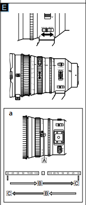

    Sens de rotation de la bague de zoom ?
    Bon c'est traduit du japonais :D
    A moins que ce "petit bouton blanc" ne soit de l'acné !
    Utilisation du levier ZOOM POWER
    . "SERVO" ZOOM passer à 1
    Déplacez la mise au point souhaitée, déplacez le levier ZOOM sur POWER 2
    . Position du zoom (distance du point
    Lorsque vous déplacez le levier ZOOM vers le côté T, le téléobjectif POWER
    Large (grand angle lors du déplacement vers le côté W, téléobjectif (
    . Pour
    Utilisez la bague de zoom
    . MANUEL "Réglez le commutateur ZOOM sur 1
    Zoom (distance focale souhaitée, tournez la bague de zoom 2
    . Position de) Mu position
    Changer le sens de fonctionnement de la bague de zoom
    (voir a - Illustration  (
    . Le sens de fonctionnement peut être changé, la bague de zoom
    Comment faire pivoter le zoom, tournez la bague de zoom sur le côté W 1
    Et sens de rotation du zoom) ) ( (indicateur de changement de direction
    . Activer l'interrupteur de verrouillage de l'interrupteur
    Commutateur de verrouillage du commutateur de sens de rotation du zoom sur la flèche 2
    . Faites glisser dans la direction de la marque
    . Tournez la bague de zoom sur le côté T 3
    Après avoir atteint l'indice de distance focale "110" échelle de distance focale
    Son. Je vais entendre le son "cliquetis" en tournant plus loin),  (
    . S'il vous plaît vérifier et ensuite tourner plus loin
  14. PR2001
    Merci pour cette traduction mais alors là c'est du chinois ... j'avoue ne pas comprendre..! mon seul et unique neurone c'est mis en grève. Enfin j'ai essayé mais je ne vois pas d'inversion de baque de zoom ni le son du cliquetis en arrivant sur "110"... bah c'est pas grave, merci !
