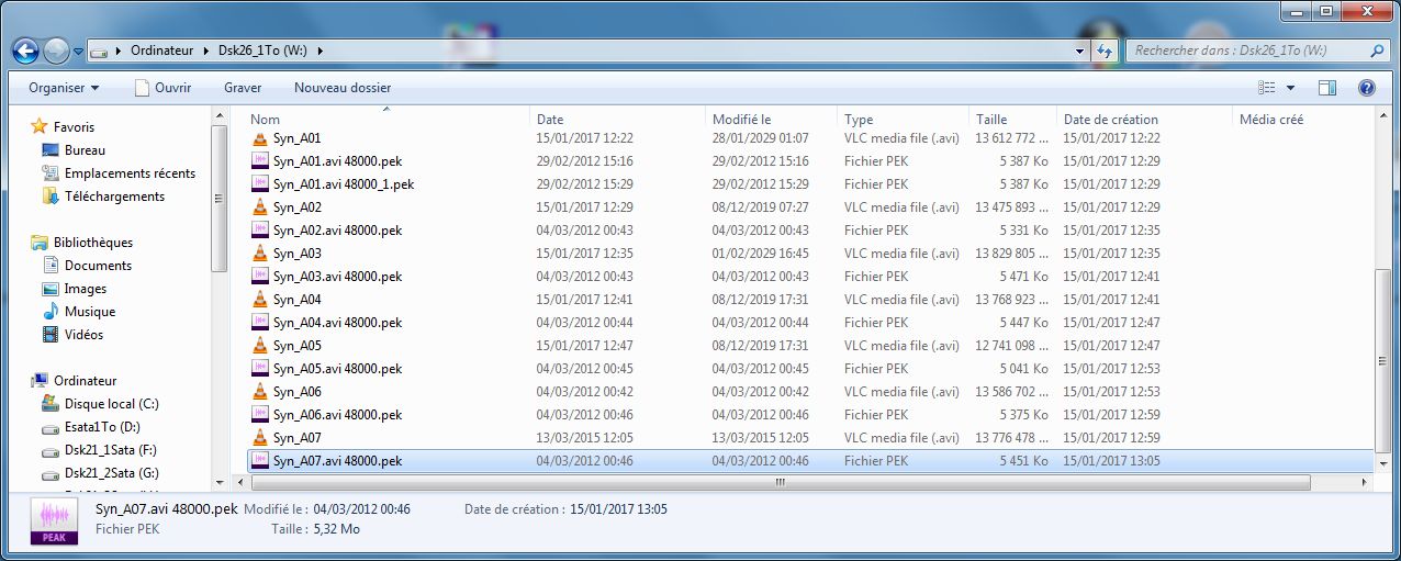

    Si je regarde bien la liste des Fichiers et leur création,
    il y a pas mal de choses que je ne comprends pas.
    Je pige pas trop les dates de Modificatio, alors que
    évidemment, je n'y ai pas touché sauf une visualisation !!!
    . Il y a même une année 2029, cela est possible car il
    a pu m'arriver de faire une erreur sur la date Mise à jour...
  7. Jc35
    353
    +2 / 5 / -1
    Exact, j'avais mal regardé.
    Donc c'est plus ancien...
    Ci-joint la liste des Fichiers et les dates.

  9. ogt
    Il y a 2 formats DV : le type 1 et le Type 2.
    Premiere ne prend en charge que le type 2 (qui est normalement le standard).
    Peut être que les fichiers non interprétés sont en type 1, mais je ne sais pas avec quel outil on peut contrôler cela.

  11. ogt
    Votre problème est probablement là :
    Il y a peut être eu un problème lors de l'encodage, ou lors du transfert d'un disque vers un autre,
    car je ne voit pas pourquoi la vidéo est plus longue que la source.
    D'après les dates de modifications (qui sont en réalité soit la date originelle de création , ou de réelle modification ultérieure) , ces fichiers on été capturés en 2012, puis probablement transférés sur un autre disque en 2017.
    Le premier A01 a été importé 2 fois dans Premiere en 2012 (2 fichiers .Pek) pour quelle raison ?
    Je vous conseille de supprimer tous les fichiers caches, et de relancer Premiere.
    (Les 2 dossiers indiqués dans le Panneau préférences : Media )
