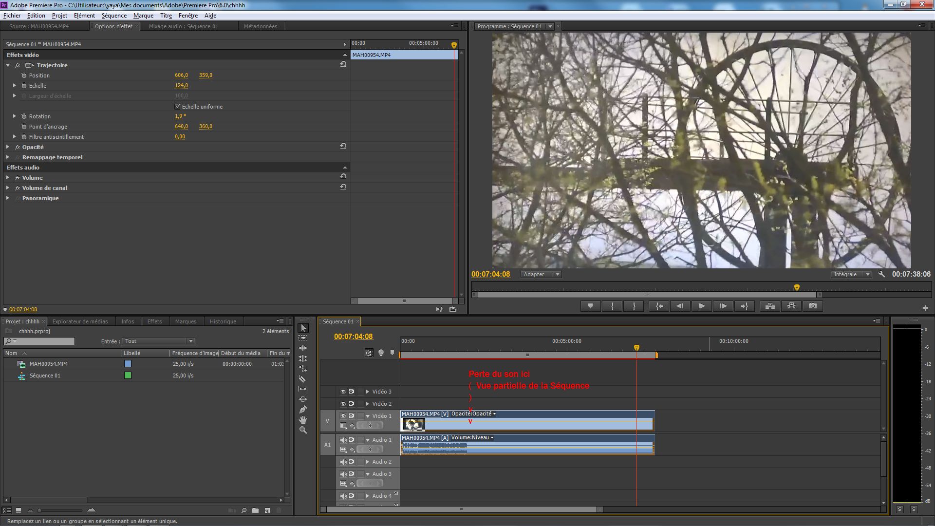

    J'ai récupèré des Vidéos d'un Camescope Sony CX625.
    En Format AVCHD et MP4.
    Ces vidéos sont OK avec VLC
    Dans la table de Montage CS6, après 30 minutes ( C'est variable ),
    il n'y a plus de son. Quelque soit le Format utilisé.
    L'Export n'a pas de son après ces 30 '.
    ( J'ai libéré de la place sous C: où sont stockés les Fichiers temporaires
    ( 40 Go disponibles ).)
    Merci

    Lorsque j'utilise les Vidéos AVCHD ( 2,074 Go par vidéo),
    Le son est OK dans le 1er Clip et disparait au milieu du 2eme clip par exemple ( 4 Clips en tout ).
    Alors que la Photo jointe concerne le montage avec MP4 qui fait 2,07 Go pour le Clip complet.
