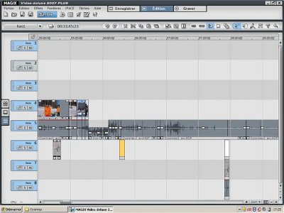

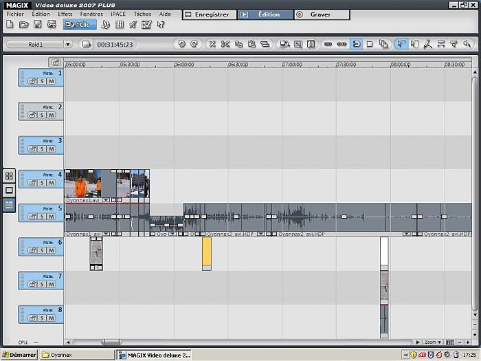

    Pour la deuxième fois je viens d'avoir un GROS pb sur mon VDL 07+
    Sur un montage avec 8 pistes, que je reprend régulieremnt depuis plusieurs jours, je viens d'avoir une partie des images qui a disparu !!! le son est encore là !
    j'ai essayé de récupérer les .back de ce projet , mais auusi loin que je remonte dans le temps : toujours pareil:exactement les mêmes images manquantes dans toutes les sauvegardes.
    Les fichiers Avi ,où sont les images sources sont bien à leur place ( cf paramètres du programme) et les images sont là . D'ailleur le son est bien en place sur la timeline.
    Il manque environ 20 mn d'images sur un montage de 40 mn et au milieu du montage.

    Les images manquantes sont des séquences vidéo (AVi.DV) stockées dans un dossier qui est dans le même répertoire que le montage en cours.( les images sont lisibles avec le lecteur windows).
    IMPORTANT: jusqu'à hier soir le travail sur ce montage ne posait pas de Pb. je reprenais le travail de la veille sans modif.
    Je n'ai rien changé ( emplacement de sources ou nom ou quelque-chose comme ça qui pourrais faire que VdL ne retrouve pas ses billes . Et d'ailleurs je reprecise que la piste SON est intacte. je retrouve mes scènes, mes fondus etc.
    Les fichiers sauvegarde (.Back) sont bien datés.
    Au moment de fermer j'enregistre le projet , et si j'oublie il y a le message de rappel.
    A la réouverture du projet "amputé" je n'est aucun message d'alerte.ça s'ouvre normalement , mais avec le trou sur la piste image.de 20mn sur 40 mn au milieu.
    Ce soir j'enverrai une copie d'écran.
    Remarque . Il reste dans ce trou juste une petite séquence faite avec une image Jpg qui est donc bien retrouvée.
    Rappel: les fichiers Back sont tous "amputés" aussi au même endroit, vu que la différence d'un back au suivant est située vers la fin du montage.
    La case Mute de la piste n'interviens pas , car c'est bien sur la piste montage que mes images sont parties .

    [j'ai mis une copie d'écran en piece attachée à cette réponse, mais je ne connais pas bien la manip j'espère qu'elle sera utilisable. ]
